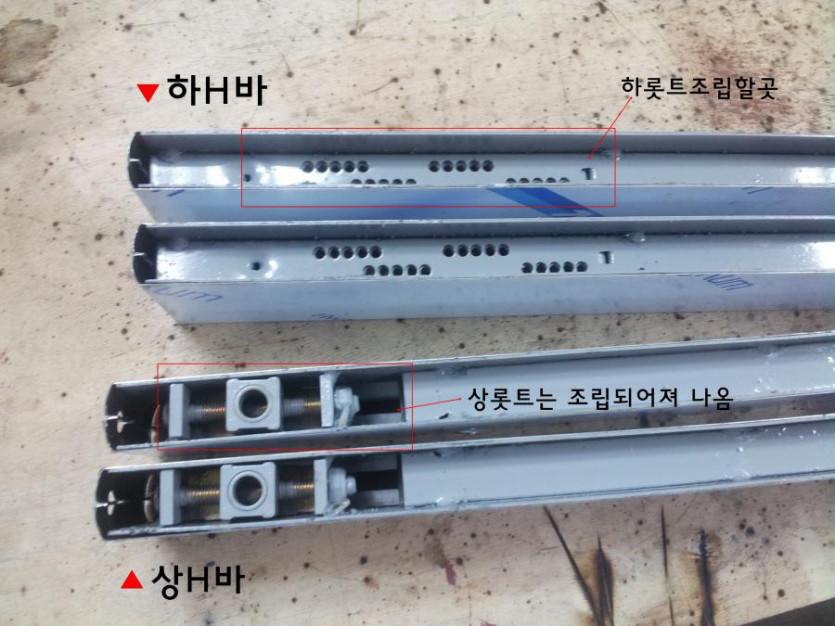

1. 하바에는 하롯트가 함께 들어있나요?
    ->하롯트는 들어있지 않습니다. 플로어힌지마다 하롯트의 규격이 차이가 나기 때문에 설치되어 있는
       플로어힌지의 하롯트를 조립하시기 바랍니다.
       상바에는 상롯트가 조립,용접되어 나옵니다.

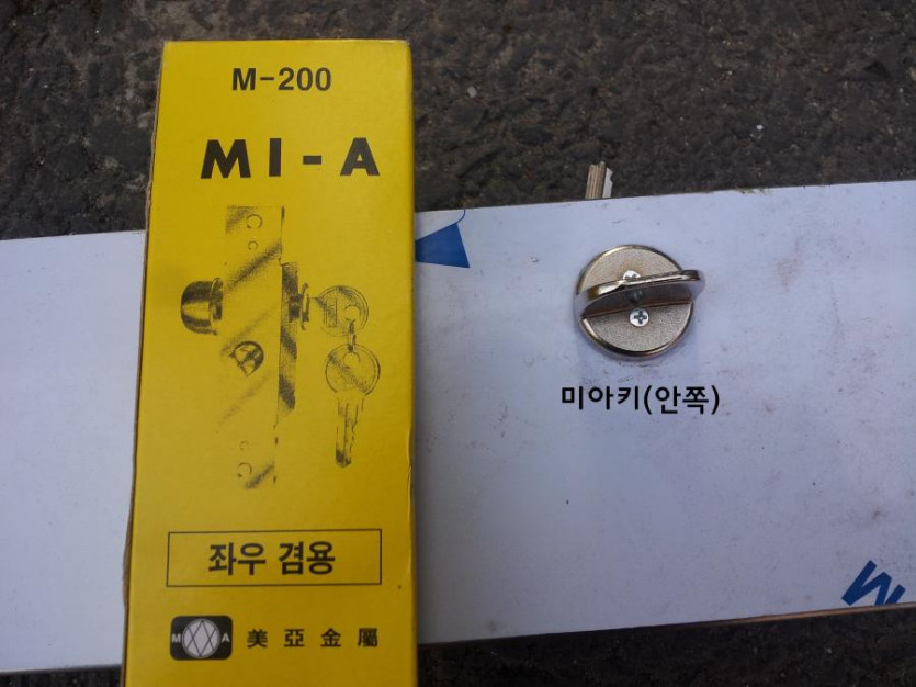

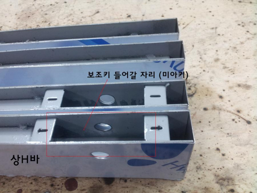

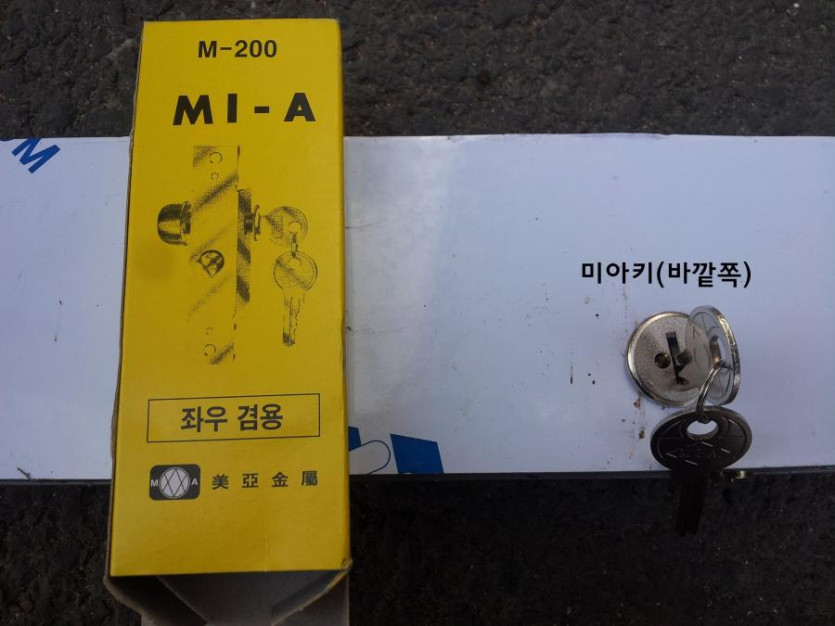

3. 상바에는 키구멍이 타공되어 있습니까?
   ->기본키(미아키)구멍이 타공되어져 제품이 나옵니다.
       타공을 원하지 않을경우 주문시 미리 말씀해 주세요.
       미아키(기본키)구매하기 http://0up4.com/ab-goods-18-1001001005

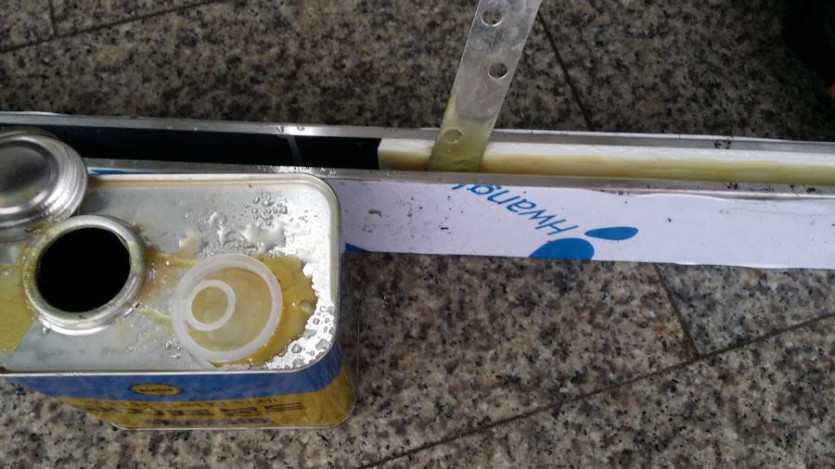

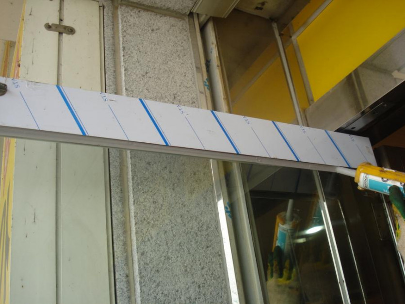

4. H바를 조립할때 그냥 끼우기만 하면 됩니까?
   ->상바는 실리콘으로, 하바는 대지본드를 살짝 바르고 조립하시면 됩니다.
      끼운 후 마무리는 실리콘으로 합니다.

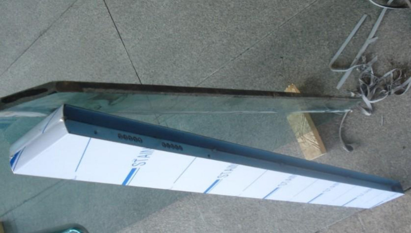

5. 초보자도 할 수 있을까요?
   ->가능합니다.
       혼자작업하지 마시고 두분이서 함께 하시길 권합니다.
       강화유리문의 무게때문에 파손의 위험이 있습니다.
       반드시, 안전한 장소로 옮긴 후 작업하시기 바랍니다.
