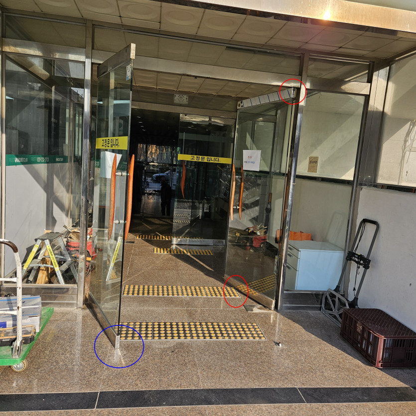

건물 출입구에서 사용하는 강화도어는 시간이 지나면서 문을 열거나 닫을 때 바닥에 닿거나 끌리는 현상이 발생하기도 한다.
처음에는 작은 마찰 소리로 시작하지만 시간이 지나면 다음과 같은 증상이 나타난다.

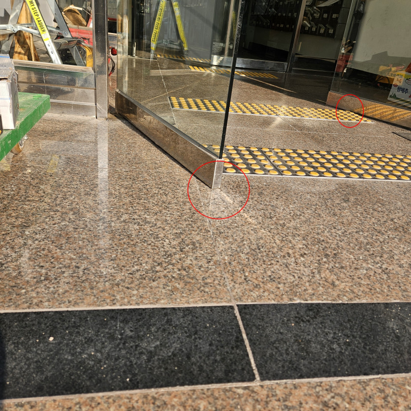

  • 문을 열 때 바닥에서 긁히는 소리가 발생한다
  • 문이 이전보다 무겁게 느껴진다
  • 문이 끝까지 닫히지 않는다
  • 바닥 타일에 긁힌 자국이 생긴다
이 현상은 상가 출입문이나
건물 공동현관에서 비교적 자주 발생하는 문제다.

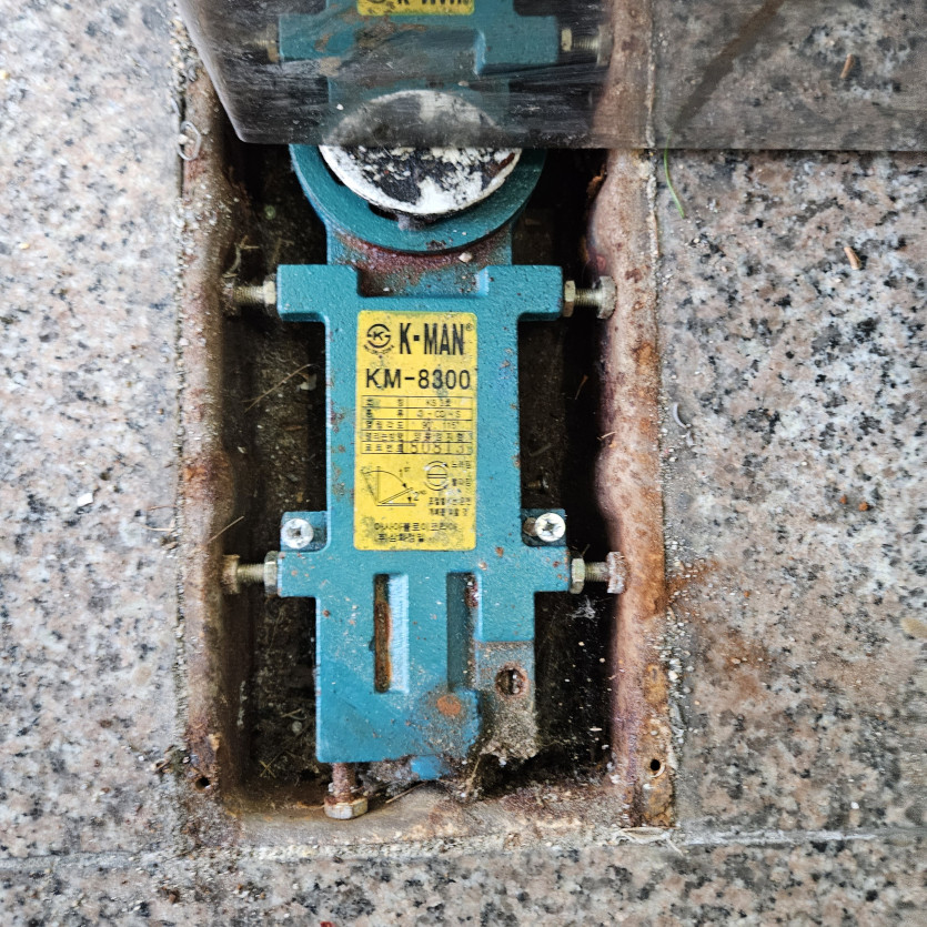

하부 힌지 마모         문 아래쪽 힌지 베어링이 마모되면서 문 높이가 내려간다
문 처짐         장기간 사용으로 문이 조금씩 내려온다

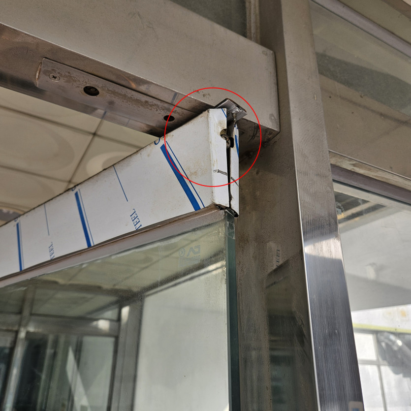

힌지 축 마모             힌지 회전축이 마모되면 문 위치가 변한다 ( H바 상롯트 풀림 )

현장에서 가장 흔한 원인은
상부 힌지 ( H바 상롯트 ) 풀림과 하부 플로어 힌지 문제이다.

강화도어 바닥 끌림이 발생하면 다음과 같은 증상이 함께 나타나는 경우가 많다.
  • 문 하단에서 긁히는 소리가 난다
  • 문이 무겁게 느껴진다
  • 문이 한쪽으로 약간 기울어 보인다
  • 문을 닫을 때 바닥과 마찰이 생긴다
이 경우 문과 바닥 사이 간격을 확인하면 문이 이전보다 조금 내려와 있는 경우가 많다.

문 상단 틈       문 상단 틈이 한쪽으로 좁아졌는지 확인

힌지 높이 조정       일부 힌지는 높이 조정이 가능
하부 힌지 교체       마모된 힌지 교체
문 재설치       문 위치를 다시 조정
바닥 상태 조정       바닥 마감 높이 문제 해결
현장에서는
하부 힌지 교체로 해결되는 경우가 가장 많다.

바닥 끌림 현상을 그대로 두면 다음과 같은 문제가 발생할 수 있다.
  • 바닥 타일 손상
  • 문 개폐 불량
  • 강화유리 파손 위험 증가
  • 출입 시 불편 발생
문이 심하게 끌리는 상태에서 계속 사용하면
유리문 파손이나 문 탈락 위험도 발생할 수 있다.
