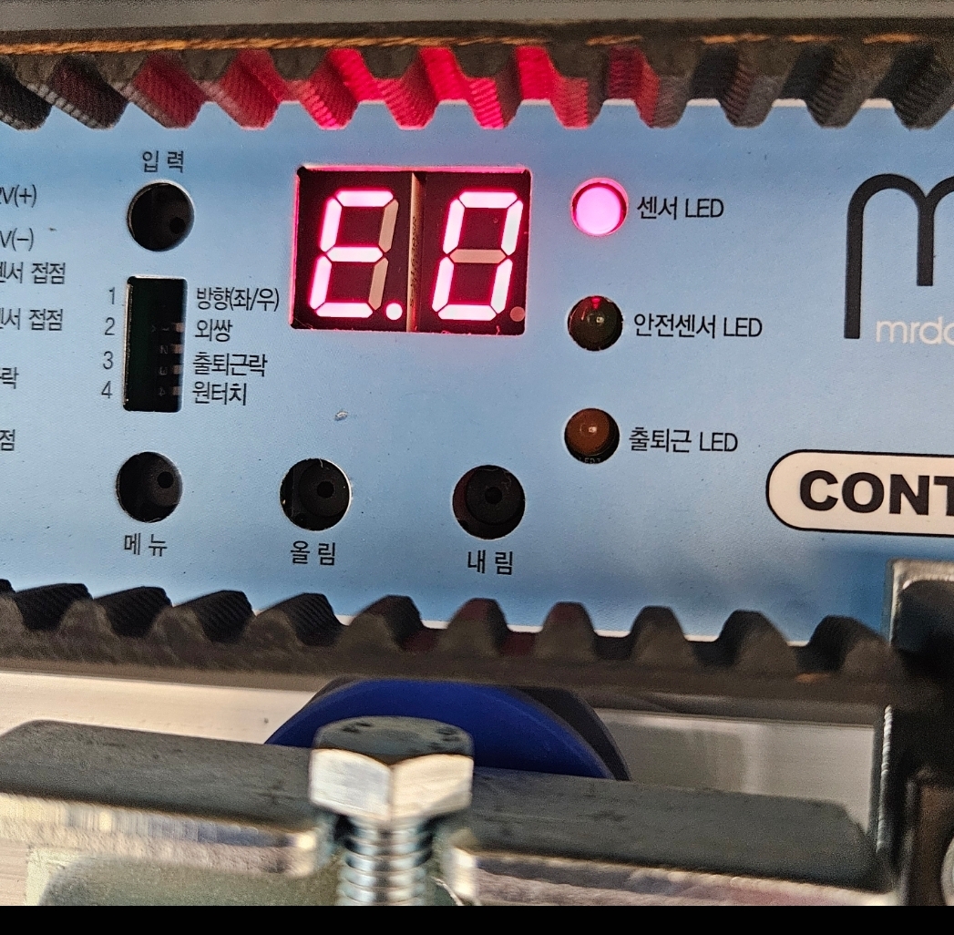

  • 자동문 컨트롤러 오류 코드 표시
  • 센서 상태 LED 점등
일부 현장에서는 컨트롤러 오류 코드(E0 등)가 표시되는 사례도 있다.
→ 자동문 컨트롤러 오류 코드 표시

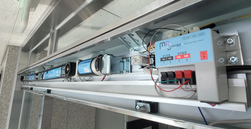

일부 건물에서는 자동문 전원이 다음과 같이 구성된다.
  • 일반 전원
  • 비상 전원(소방 비상 배터리)
두 전원이 함께 연결된 구조에서는 전원 상태 변화가 발생할 수 있다.
이 경우 자동문 컨트롤러 오류가 발생하면서 반복 개폐 현상이 나타나는 사례가 있다.
→ 자동문 오퍼레이터와  비상 배터리 연결 구조

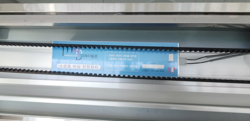

전원 계통 영향이 의심되는 경우 다음 절차로 점검을 진행한다.
  1. 자동문 전원 OFF
  2. 비상 배터리 분리
  3. 일정 시간 후 배터리 재연결
  4. 전원 ON
  5. 컨트롤러 재부팅 후 상태 확인
→ 자동문 비상 배터리 연결 상태
