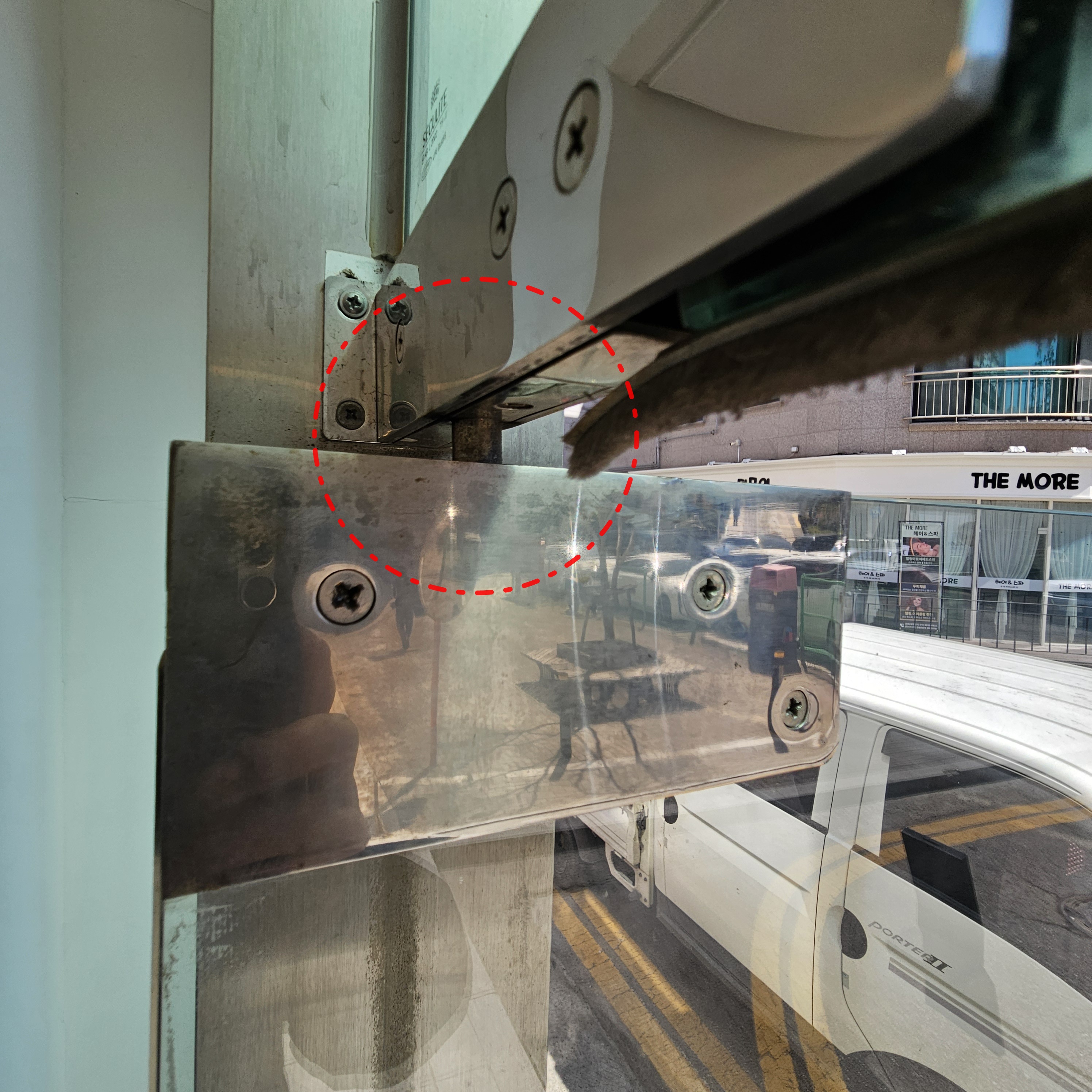

  • 상부 브라켓(상롯트핀)과 H바 상롯트의 삽입 깊이가 9mm 미만
  • 상부 프레임과 도어 상단 간격이 3~5mm를 초과
  • 하부 플로어힌지와 상부 피봇의 정렬 불량
▶ 이처럼 상부 간격이 과다하면 H바 상롯트의 마모를 빠르게 촉진시키고, 장기적으로 상부 유격이 증가해 강화도어 이탈 사고의 주요 원인이 됩니다.
→ 한 번 정렬이 무너지면 상부 유격이 빠르게 증가하고, 문이 바닥에 걸리거나 이탈 직전 상태가 됩니다. 결국 플로어힌지, H바, 상롯트, 유리까지 연쇄적으로 교체해야 하면서 비용이 크게 증가합니다.

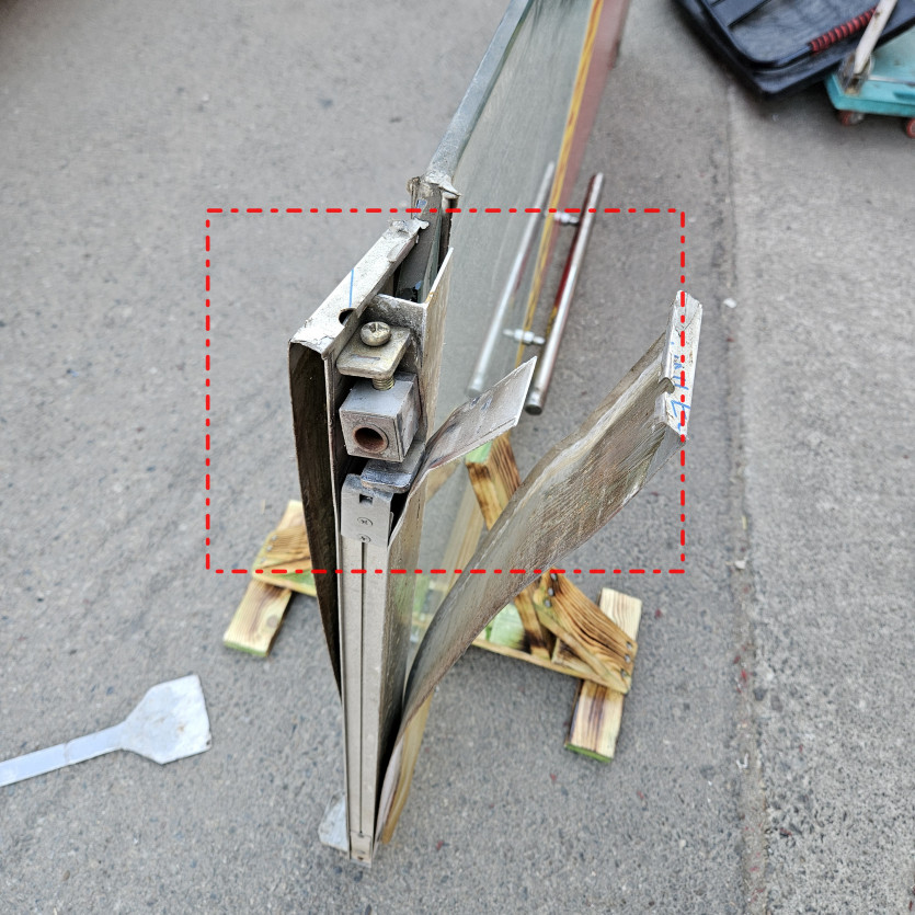

▶ 문이 너무 빠르게 닫히는 현상을 오랫동안 방치한 결과, 반복된 충격이 누적되어 H바가 파손되고 강화도어가 이탈된 사례입니다.

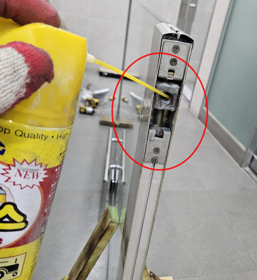

  • 플로어힌지 내부에 구리스 도포를 하지 않음
  • 상롯트핀과 H바 마찰 부위 윤활 부족
  • 상부 유격이 3~5mm를 초과했는데도 방치

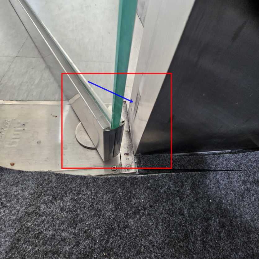

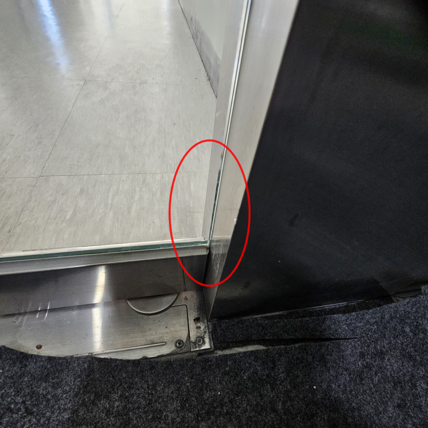

▶ 유리가 프레임에 쓸리는 모습 >> 유리 파손 또는 H바 파손의 원인이 된다
→ 구리스 도포 한 번(약 3~5만 원)으로 1~2년을 더 연장할 수 있는 부품이, 방치하면 플로어힌지 전체 교체(20~40만 원)로 이어집니다.
스프레이형 구리스나 방청 윤활제를 6개월마다 주기적으로 도포하는 것만으로도 비용을 크게 줄일 수 있습니다.

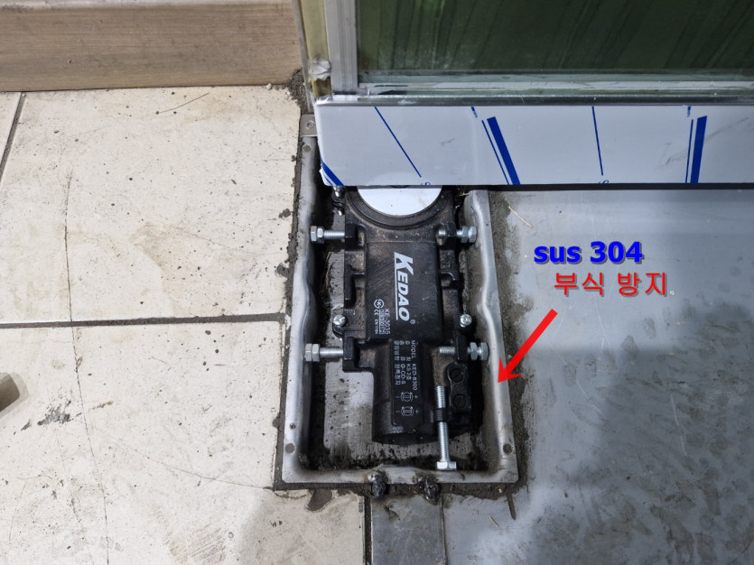

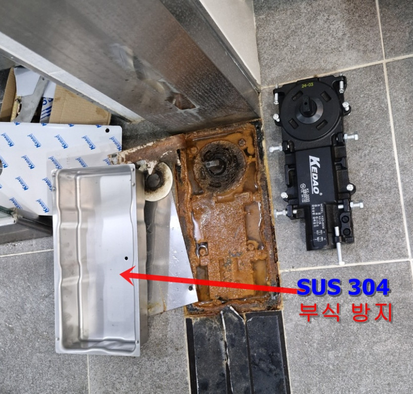

  • 물과 습기가 많은 곳에 부식에 취약한 철제 힌지케이스 시공 (SUS 304 추천)

  • 플로어힌지와 H바 상롯트에 6개월마다 구리스 도포
