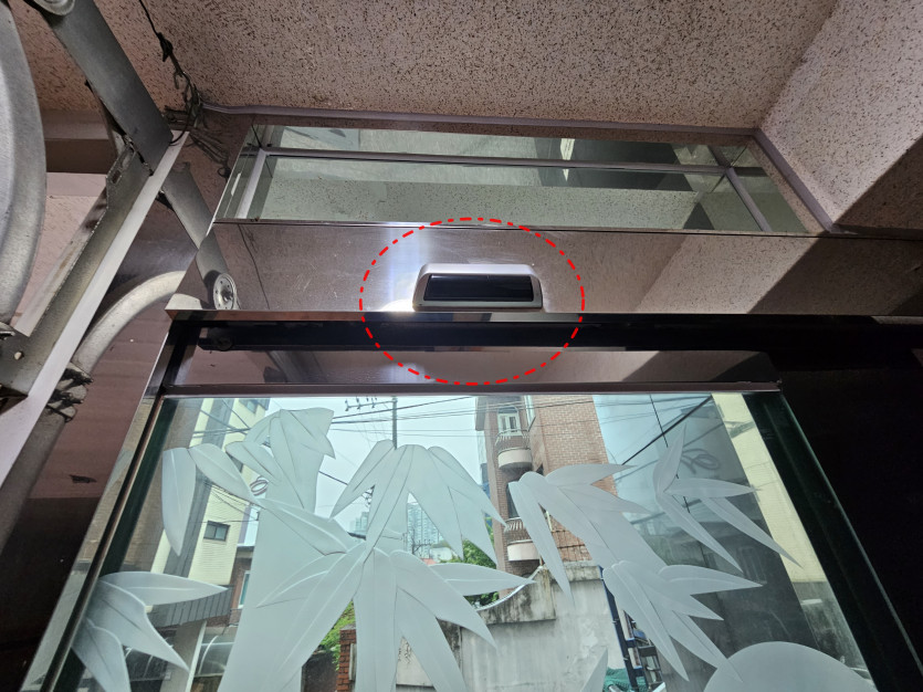

① 센서 오염 (가장 흔함)
센서 표면에 먼지, 물기, 벌레 등이 묻으면 감지 성능이 급격히 떨어진다.
(특징)
  • 가까이 가야 반응
  • 날씨에 따라 상태가 달라짐

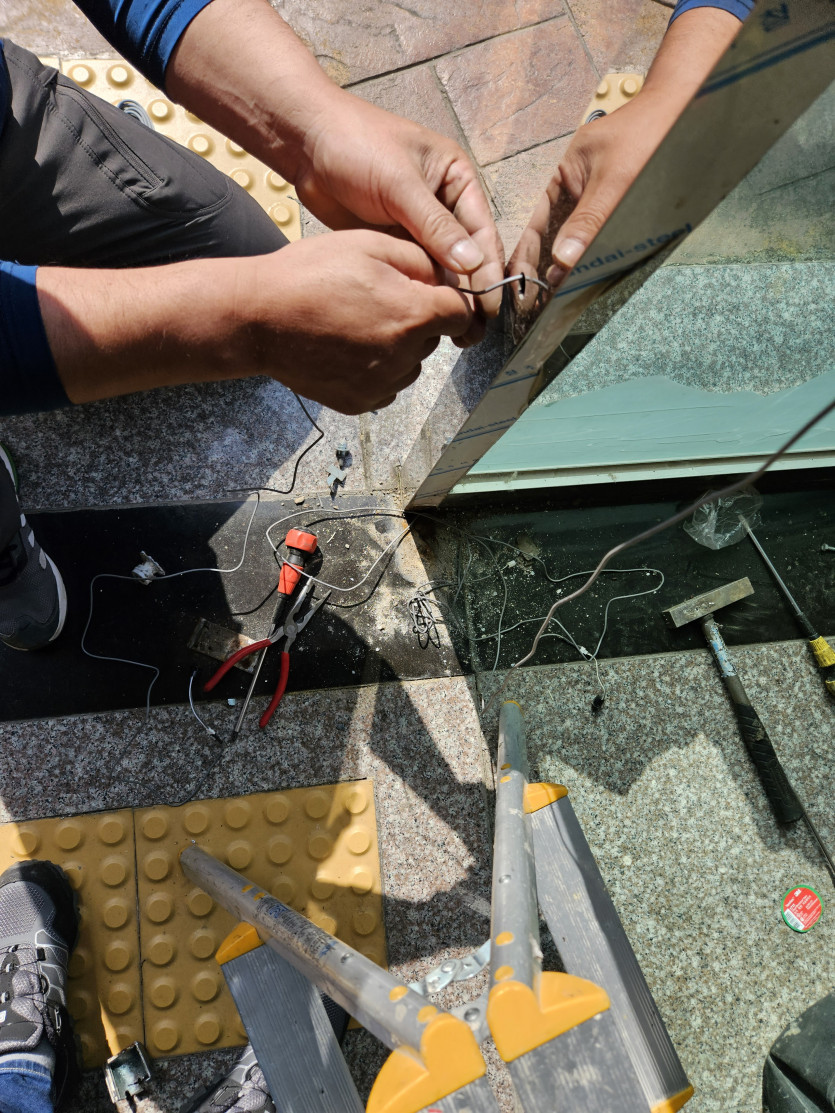

④ 배선 또는 전원 문제
센서로 전원이 제대로 공급되지 않으면 아예 작동하지 않는다.
(특징)
  • 완전히 무반응
  • 간헐적으로 작동
⑤ 센서 외부 요인 (환경 영향)
햇빛, 반사, 비, 조명 등 외부 환경도 영향을 준다.
(특징)
  • 특정 시간대만 오작동
  • 날씨에 따라 반응 달라짐
