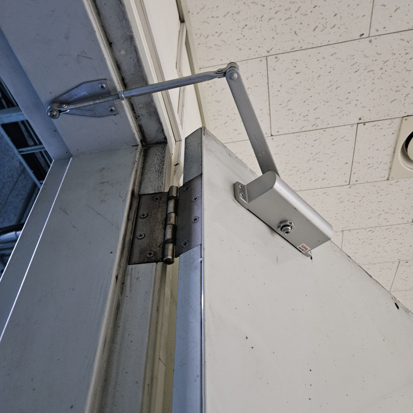

1️⃣ 개요​
방화문은 화재 발생 시 연기와 불길 확산을 막기 위해 자동으로 닫히도록 설계된 구조이다.
일반적으로 도어클로저(door closer)의 유압 작용으로 문이 자연스럽게 닫히게 된다.
하지만 도어클로저 불량, 문 처짐, 간섭 등의 원인이 발생하면 문이 끝까지 닫히지 않거나 중간에서 멈추는 문제가 발생한다.
사진 1. 자동으로 닫히지 않는 방화문 사례

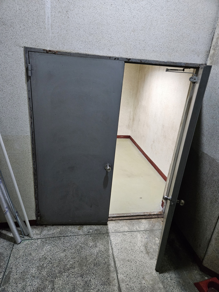

2️⃣ 주로 발생하는 장소
방화문이 자동으로 닫히지 않는 문제는 다음과 같은 장소에서 자주 발생한다.
 아파트 계단실 방화문
 상가 및 빌딩 공용 출입문
 공장 및 물류창고 출입문
 학교 및 공공시설 방화문
이러한 장소에서는 다음과 같은 문제가 발생할 수 있다.
 연기 차단 기능 저하
 화재 확산 위험 증가
 출입문 안전 기능 상실
사진 2. 아파트 계단실 방화문

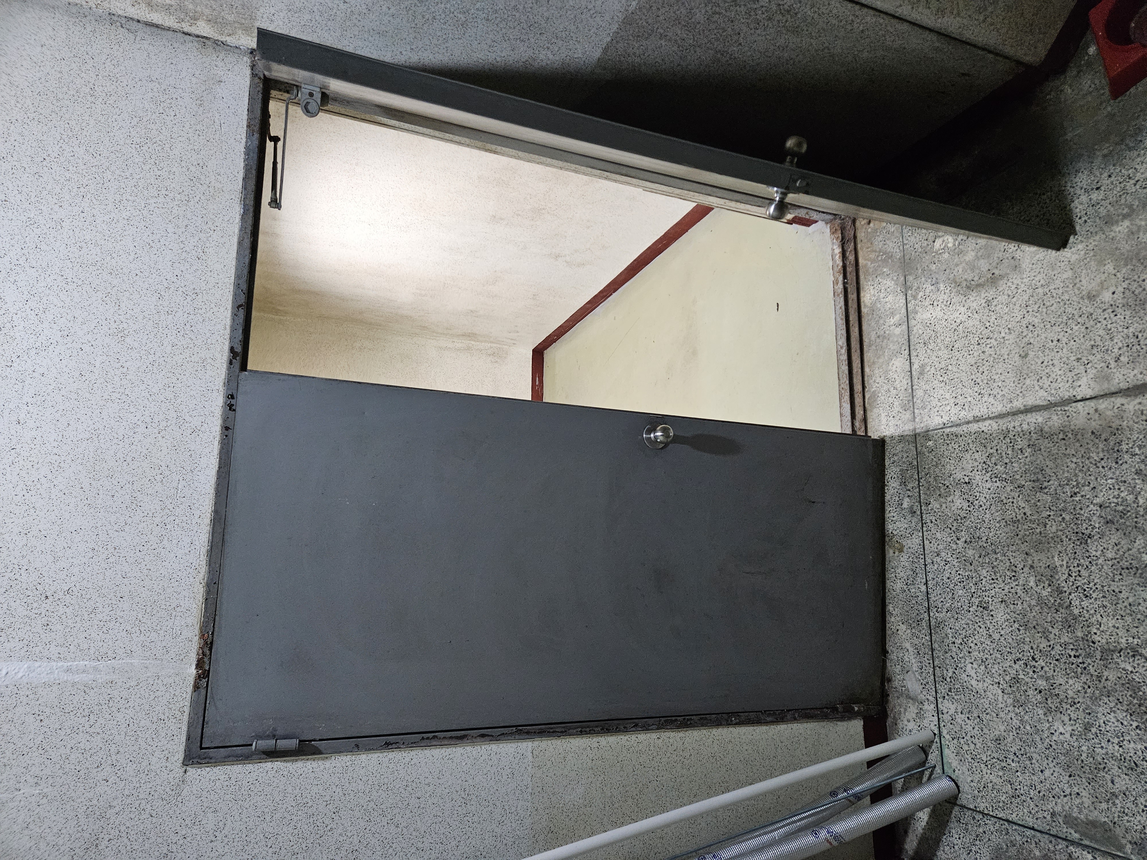

3️⃣ 자동으로 닫히지 않는 주요 원인
방화문이 자동으로 닫히지 않는 원인은 대부분 다음과 같다.
 도어클로저 속도 조절 불량 또는 오일 누유
 힌지 마모 및 문 처짐
 문틀 또는 바닥 간섭 발생
 이물질 및 마찰 증가
 래치(걸쇠) 작동 불량
특히 도어클로저의 기능 저하가 발생하면, 문이 닫히는 힘이 부족해져 자동 닫힘 기능이 제대로 작동하지 않는다.
사진 3. 도어클로저 불량 상태

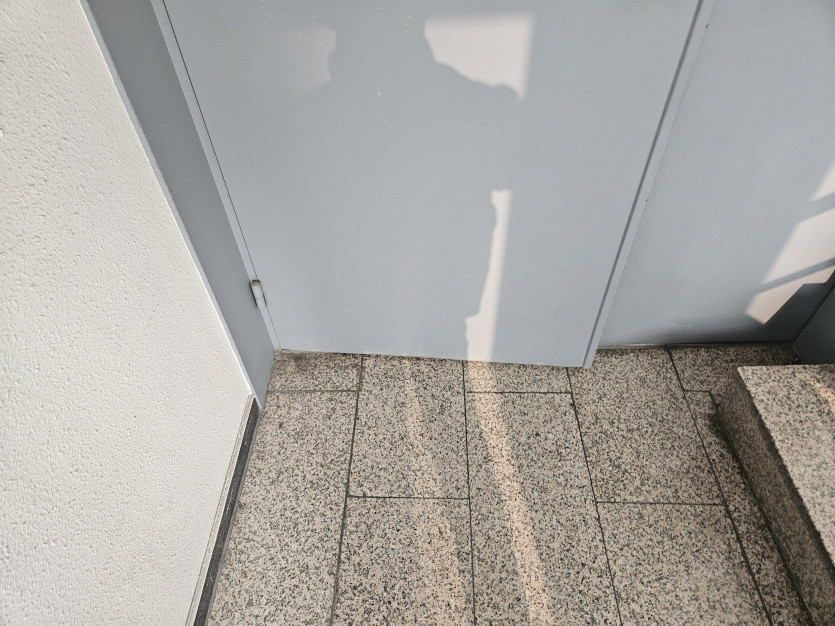

4️⃣ 현장에서 많이 발생하는 유형
현장에서 가장 많이 확인되는 문제 유형은 다음과 같다.
 문이 닫히다가 중간에서 멈추는 경우
 문이 끝까지 닫히지 않고 살짝 열린 상태 유지
 문이 매우 느리게 닫히는 경우
 문을 밀어야만 닫히는 상태
이러한 증상은 대부분 도어클로저 또는 문 처짐과 관련되어 있다.
사진 4. 문 처짐으로 인한 간섭 발생
