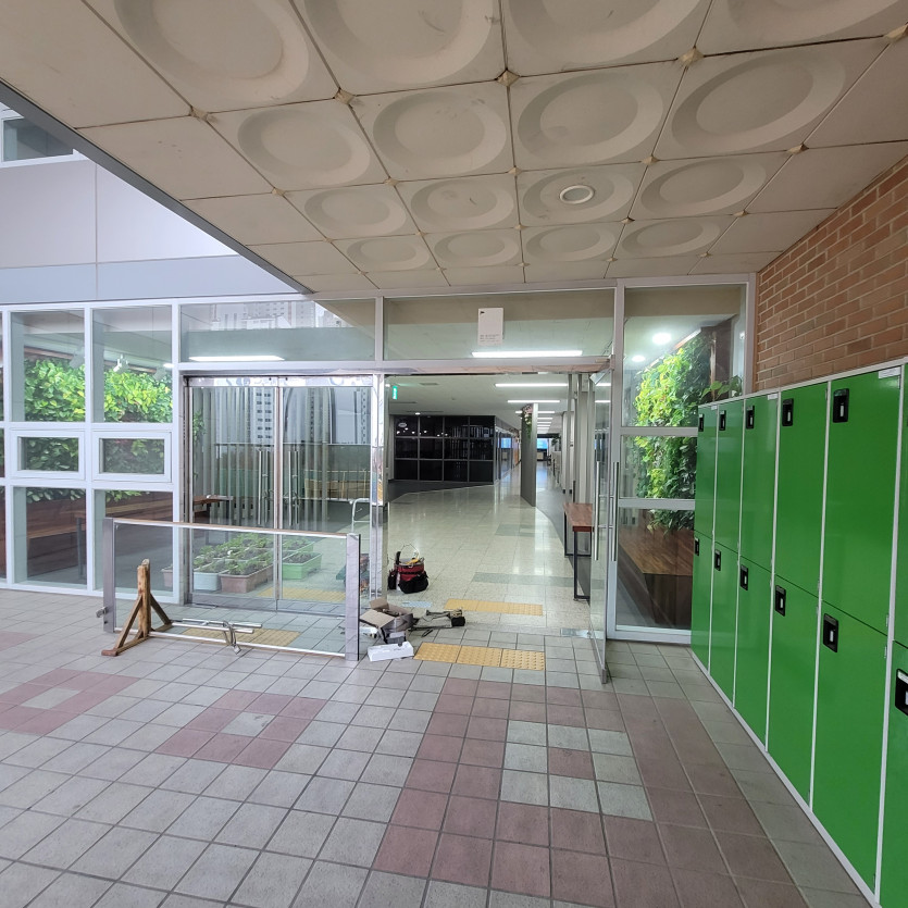

사진 1. 보안이 필요한 학교 출입문

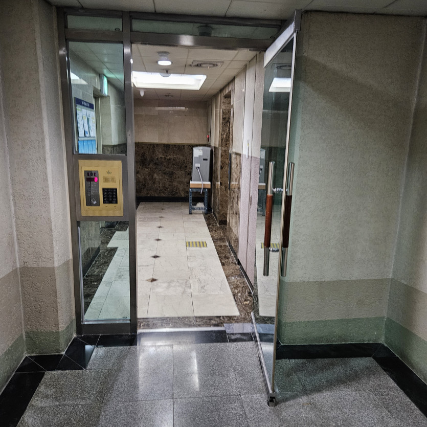

사진 2. 은행 365코너 강화도어 출입문

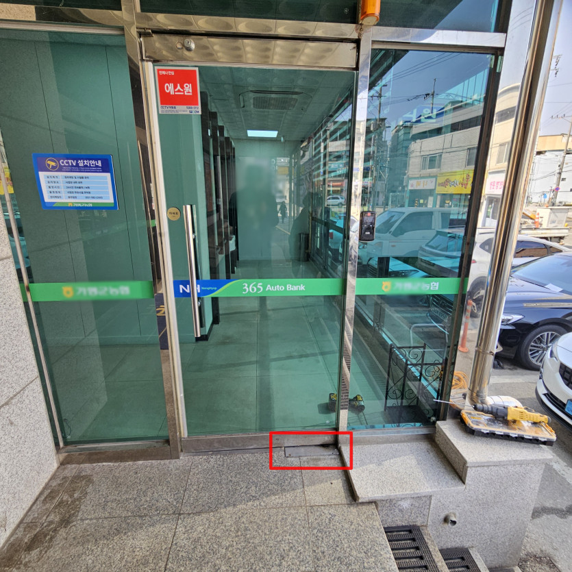

사진 4. 무인 매장 자동 닫힘 강화도어
