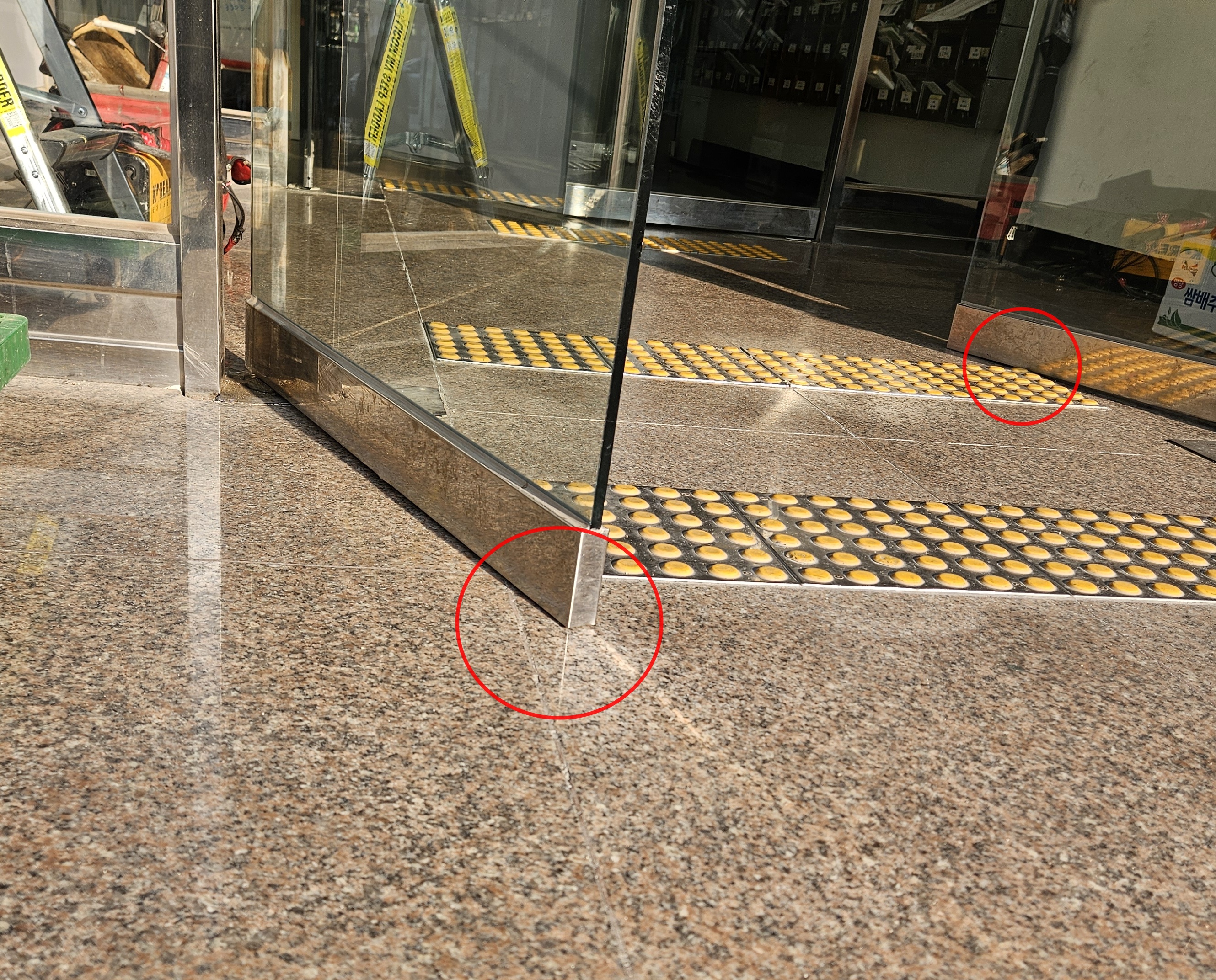

강화도어 문이 처지는 경우 다음과 같은 증상이 나타난다.
  • 문이 바닥에 닿거나 끌리는 현상 발생
  • 문이 한쪽으로 기울어짐
  • 문이 닫힐 때 문틀에 걸림
  • 문과 문틀 사이 간격이 일정하지 않음
문 처짐이 심한 경우 문이 정상적으로 닫히지 않는 경우도 다수 발생할 수 있다.

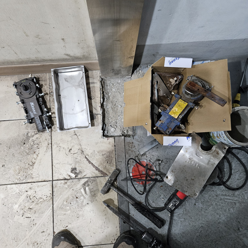

하부 힌지 마모
강화도어는 하부 힌지(플로어 힌지)를 중심으로 회전하는 구조이다.
오랜 사용으로 힌지 내부의 유압 오일이 누출되면 문 하중을 정상적으로 지지하지 못하게 되어
문 처짐이 발생할 수 있다.

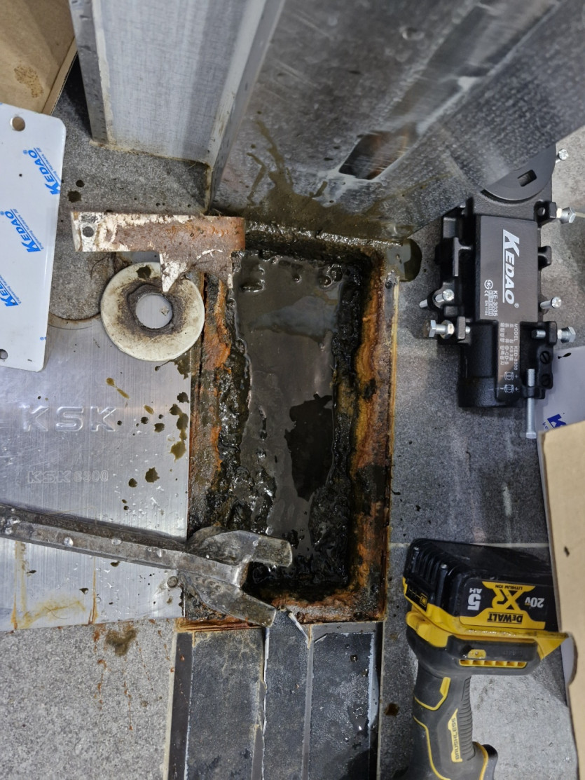

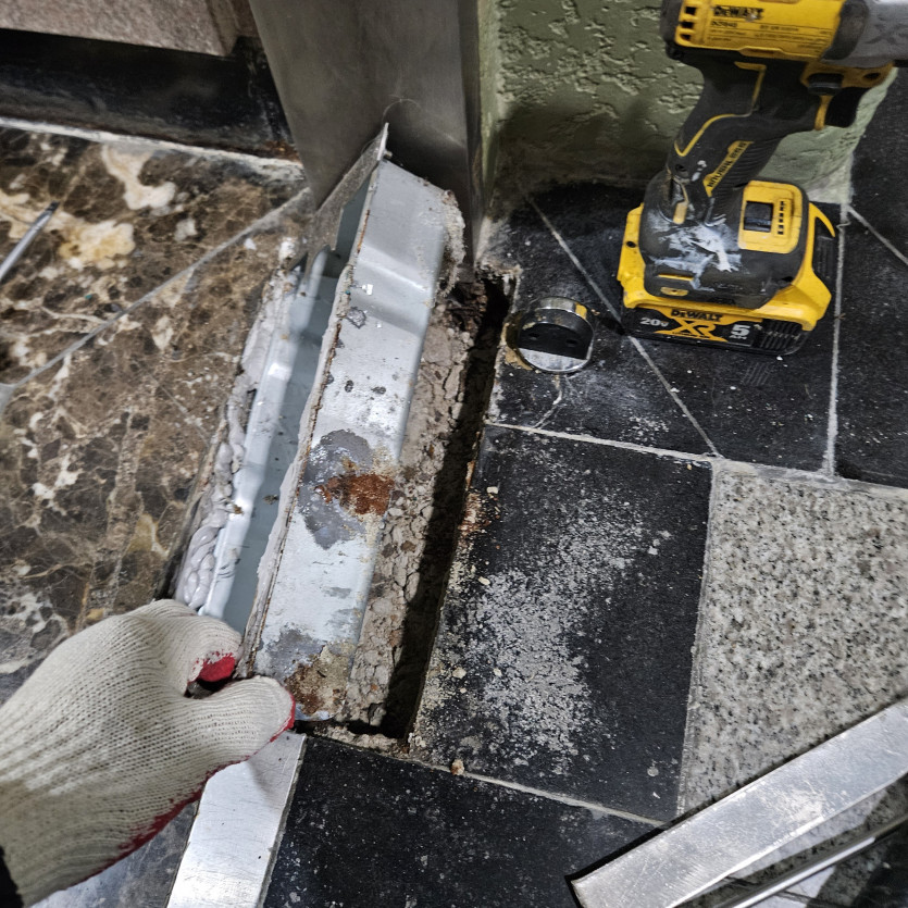

힌지 보강판 (케이스,박스) 손상
강화도어 하부 힌지는 바닥에 설치된 보강판 (케이스,박스)에 고정되어 있다.
다음과 같은 경우 보강판이 손상될 수 있다.
  • 보강판 용접 부위 파손
  • 고정 볼트 풀림
  • 바닥 구조 약화
  • 지나친 부식 진행
보강판이 손상되면 힌지가 안정적으로 고정되지 않아 문이 한쪽으로 처질 수 있다.

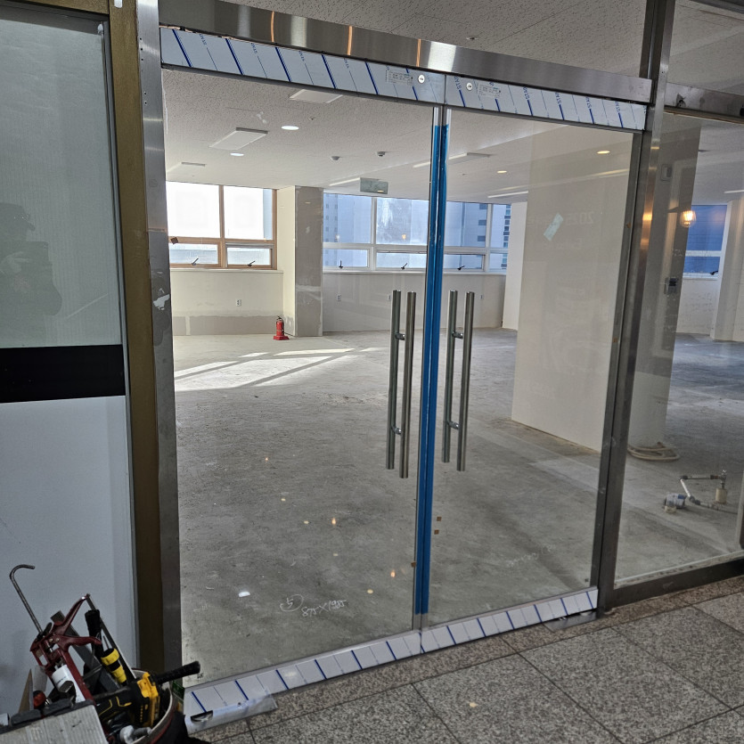

강화도어 설치 과정에서 수평이 정확하게 맞지 않는 경우 시간이 지나면서 문 처짐이 발생할 수 있다.
대표적인 원인
  • 힌지 위치 오차
  • 문틀 수평 불량
  • 초기 설치 정렬 불량
  • 케이스 하부 기초 불량

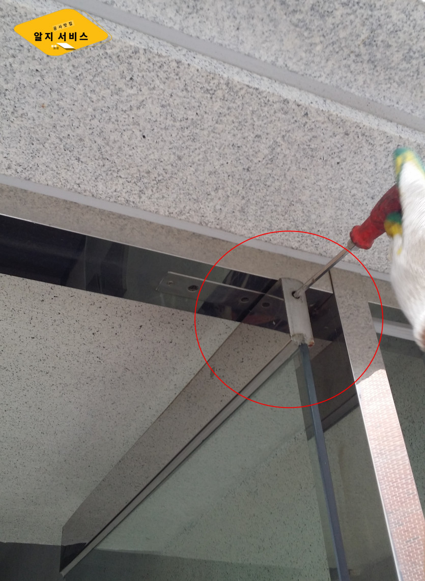

강화도어 문이 처지는 경우 다음 항목을 점검한다.
  1. 하부 힌지 상태
  2. 힌지 보강판 (케이스) 상태
  3. 고정 볼트 상태
  4. 문 하부와 바닥 간섭 여부
  5. 문과 문틀 간격 상태
점검 결과에 따라 다음과 같은 조치를 진행한다.
  • 하부 힌지 교체
  • 힌지 보강판 교체 재용접 또는 보수
  • 고정 볼트 재조정
  • 문 수평 조정
조치 이후 문 개폐 상태와 문 정렬 상태를 확인한다.

또한 부식을 방지하기 위해 스텐레스로 된 보강판 (케이스, 박스) 제품도 있다.
