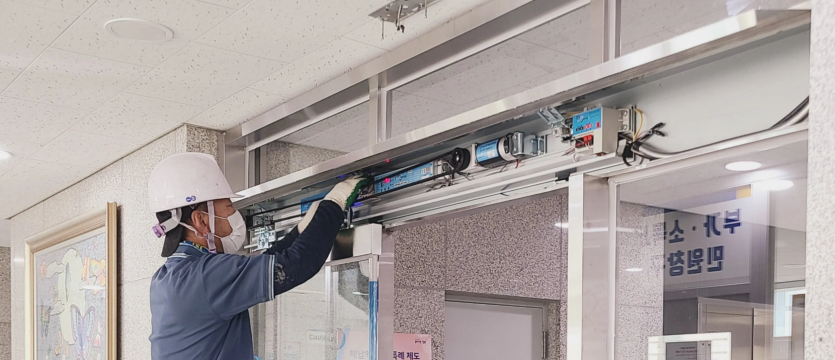

자동문이 계속 열렸다 닫히는 경우 다음 항목을 점검한다.
  1. 자동문 센서 상태
  2. 센서 감지 범위 및 각도
  3. 자동문 컨트롤러 오류 코드
  4. 전원 상태
  5. 비상 배터리 연결 상태
점검 결과에 따라 다음과 같은 조치를 진행한다.
  • 센서 위치 및 각도 조정
  • 센서 감지 범위 조정
  • 센서 교체
  • 컨트롤러 오류 점검
  • 전원 상태 확인 및 초기화
