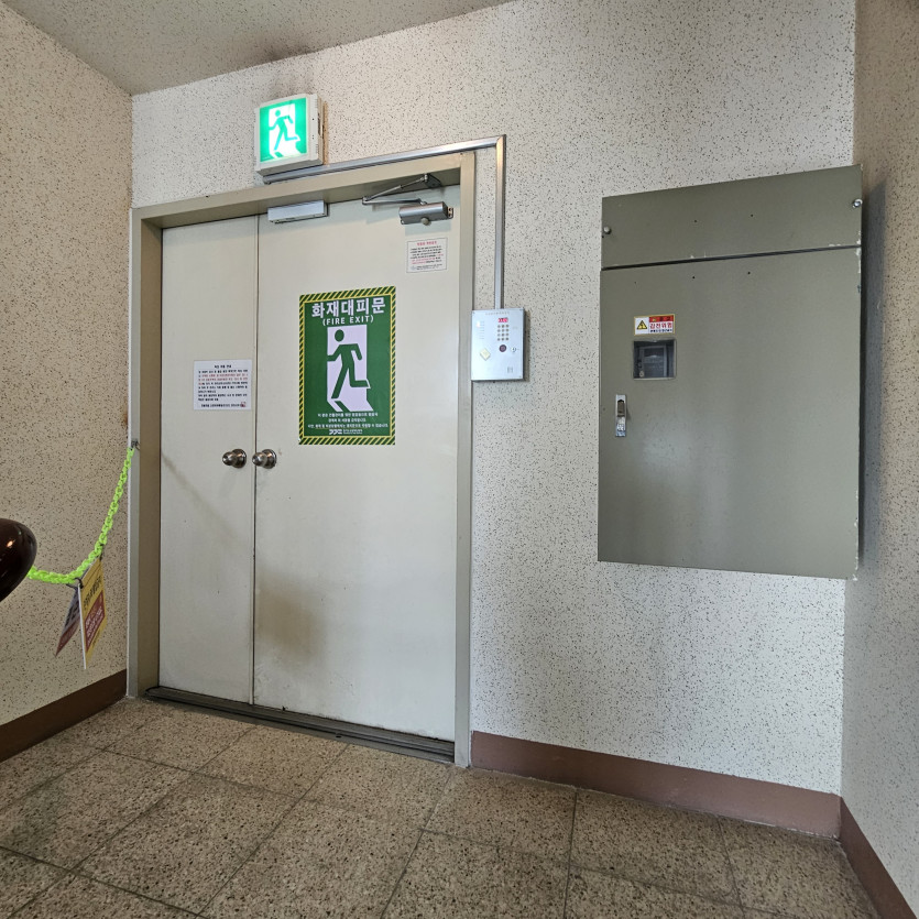

방화문이 끝까지 닫히지 않는 이유
개요

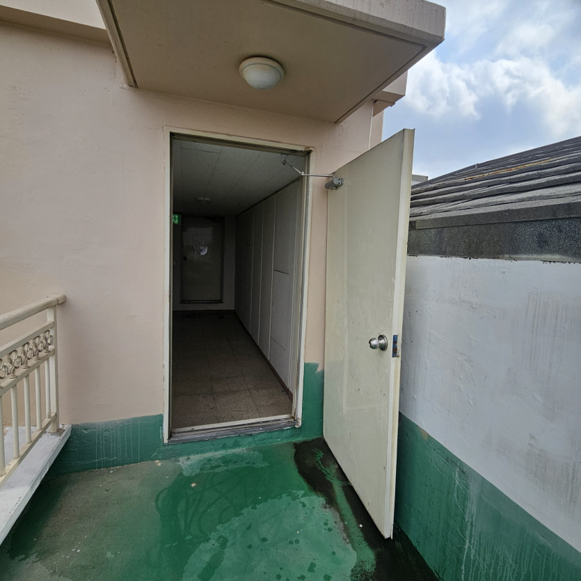

방화문은 화재 발생 시 화염과 연기의 확산을 차단하기 위해 자동으로 닫히도록 설계된 문이다.
그러나 일부 현장에서는 방화문이 완전히 닫히지 않거나 문이 중간에서 멈추는 문제가 발생하기도 한다.
이 경우 화재 시 방화 기능이 제대로 작동하지 않을 수 있으므로 원인 점검이 필요하다.
방화문이 끝까지 닫히지 않는 경우 다음과 같은 증상이 나타난다.
  • 문이 닫히다가 중간에서 멈춤
  • 문이 문틀에 닿기 전에 멈춤
  • 문이 바닥에 걸림
  • 문이 닫히는 속도가 비정상적으로 느림
이와 같은 상태에서는 방화문이 정상적인 차단 기능을 수행하기 어렵다.

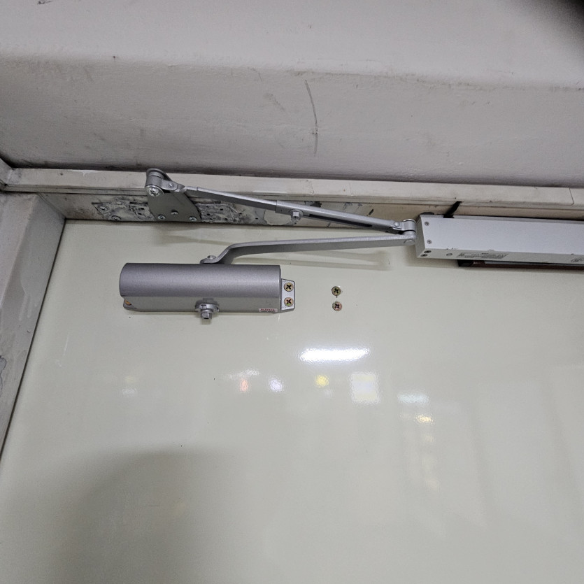

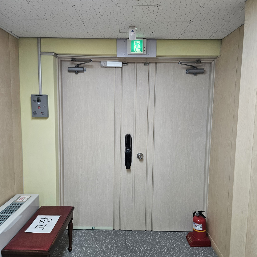

클로저(도어클로저) 문제
방화문에는 문을 자동으로 닫히게 하는 장치인 도어클로저가 설치되어 있다.
다음과 같은 경우 문이 완전히 닫히지 않을 수 있다.
  • 클로저 오일 누유
  • 클로저 속도 조절 문제
  • 클로저 내부 고장
클로저 기능이 약해지면 문이 닫히는 힘이 부족해진다.

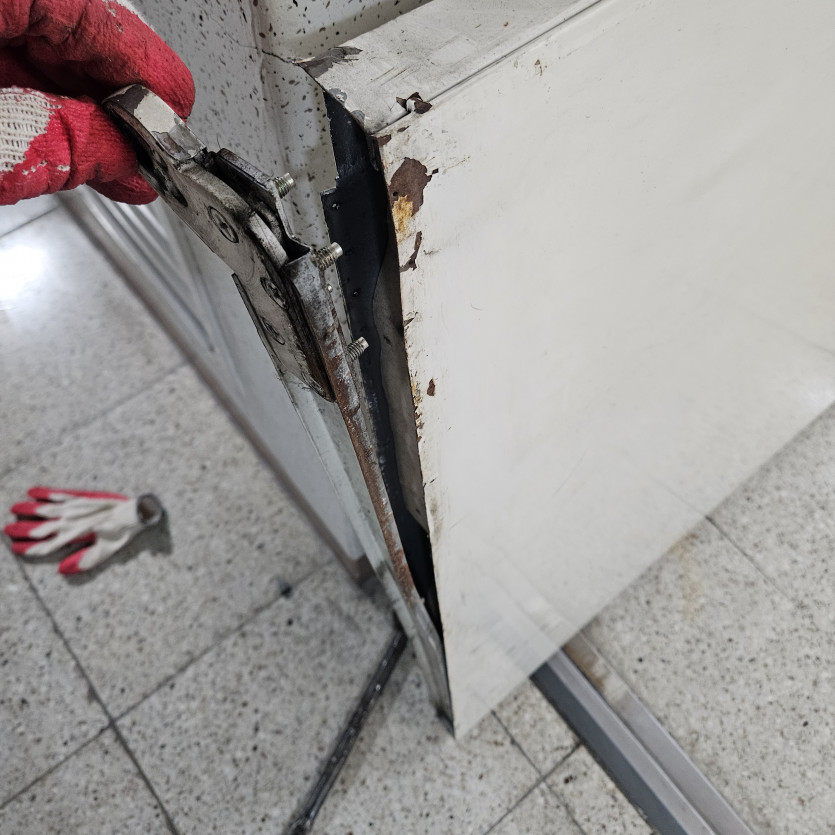

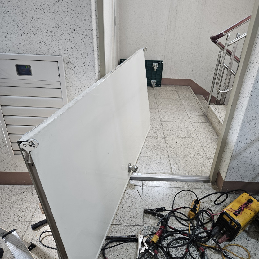

문 처짐
방화문은 무게가 무거운 문 구조이기 때문에 시간이 지나면서 문이 처지는 경우가 있다.
대표적인 원인
  • 경첩 마모
  • 힌지 변형
  • 문 무게로 인한 하중
문이 처지면 문이 바닥이나 문틀에 걸리면서 끝까지 닫히지 않을 수 있다.

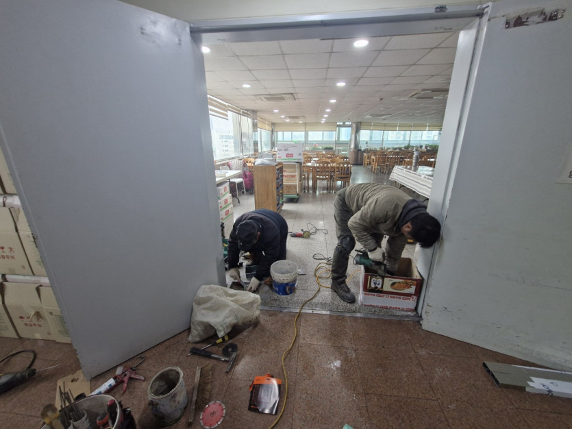

문틀 변형
건물 구조 변형이나 충격으로 인해 문틀이 틀어질 경우 방화문이 정상적으로 닫히지 않을 수 있다.
대표적인 원인
  • 건물 구조 변형
  • 프레임 설치 불량
  • 충격에 의한 문틀 변형
문틀이 틀어지면 문과 프레임 사이 간격이 일정하지 않게 된다.
