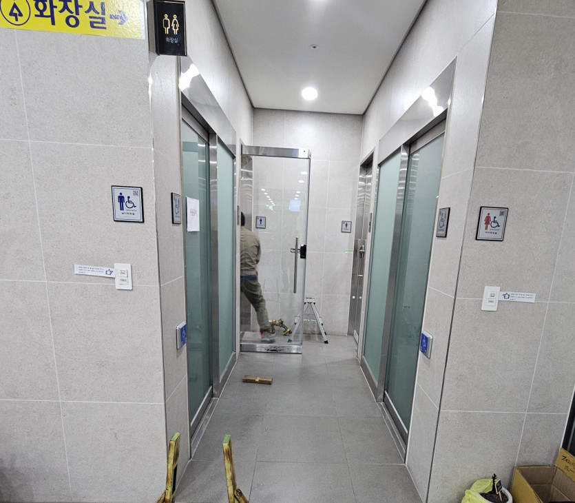

시설 유형 : 상업시설 (화장실 출입문)
위치 : 서울 은평구
문 종류 : 강화도어
사용 환경 : 다중 이용 / 출입 빈번
관리자 운영
외부인 출입이 많아 문이 항상 열려 있어 관리 어려움

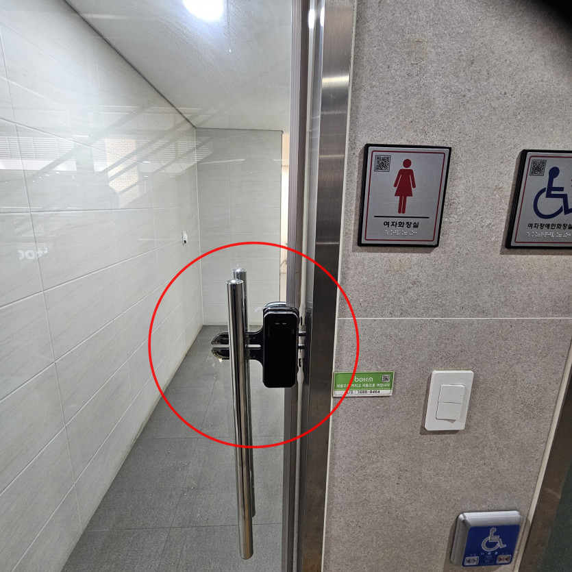

  • 문이 자동으로 닫히지 않음
  • 출입 후 개방 상태 유지
  • 출입 통제 및 위생 관리 어려움
  • 기존 힌지 자동 복귀 기능 없음

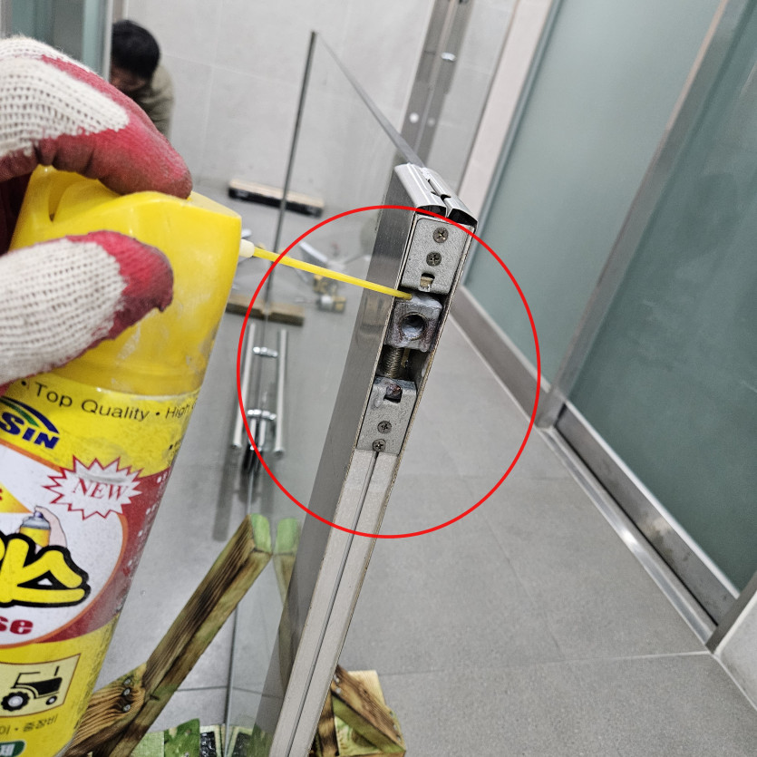

  • H바 상롯트 마모 일부 진행 확인
  • 사용 빈도로 인한 부속 마찰 증가

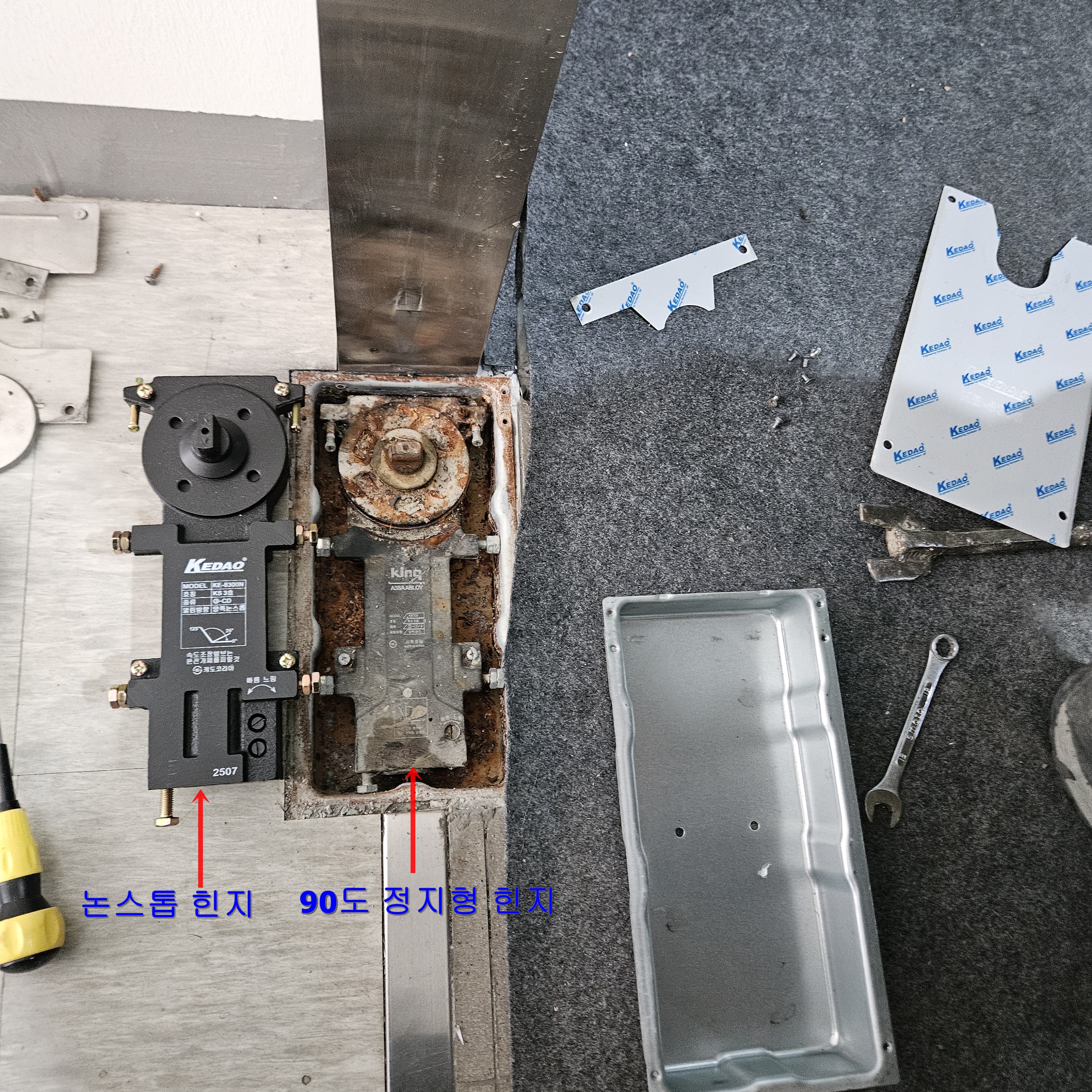

  • 기존 힌지 철거
  • 논스톱 힌지 교체 (자동 닫힘 기능 적용)
  • H바 상롯트 구리스 도포 (마모 방지)
  • 개폐 상태 및 닫힘 속도 점검
  • 문 자동 닫힘 기능 작동
