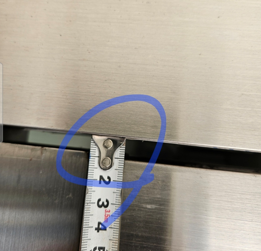

  • 상부 유격 과다 (약 14mm)

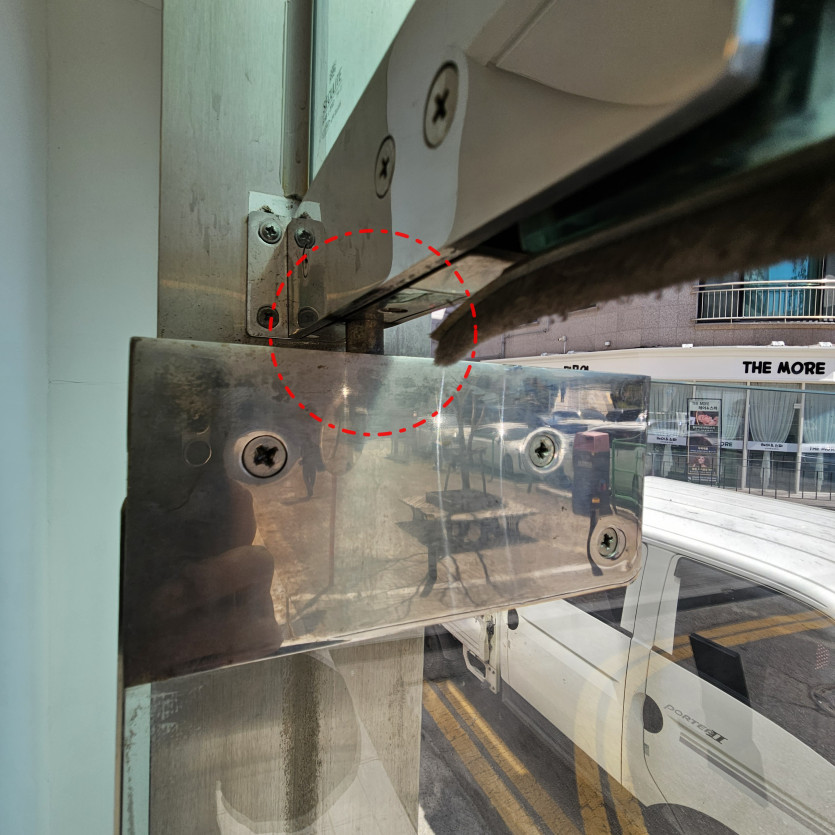

▶ 상부 피봇 이탈 가능 상태 확인

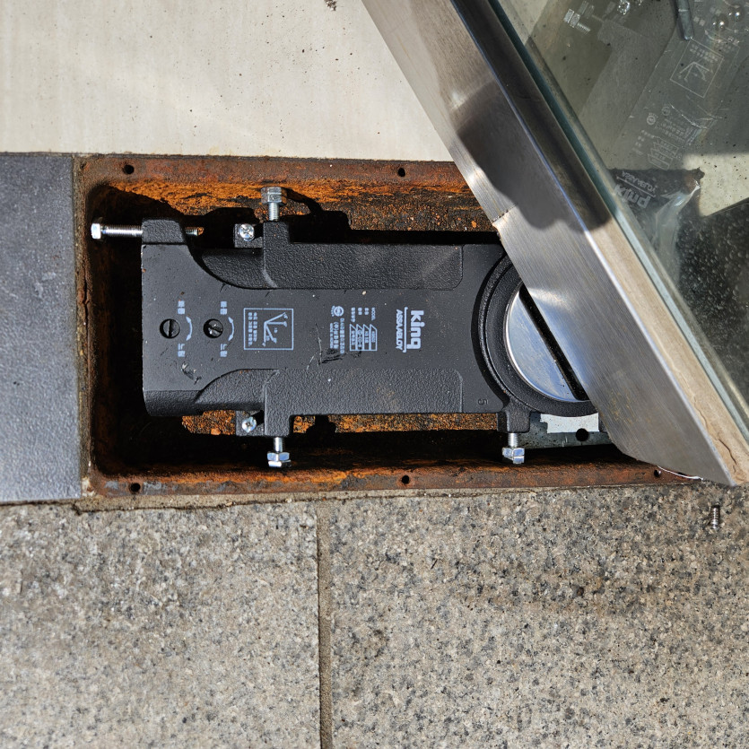

1️⃣ 하부 힌지 유압 소실
2️⃣ 구조 정렬 붕괴
3️⃣ 상부 체결 불량 ( 문 높이 조정 문제 )
  • 플로어 힌지 교체
  • 상부 피봇 재정렬
  • 문 수직 및 속도 조정
  • H바 용접 및 하롯트 교체
