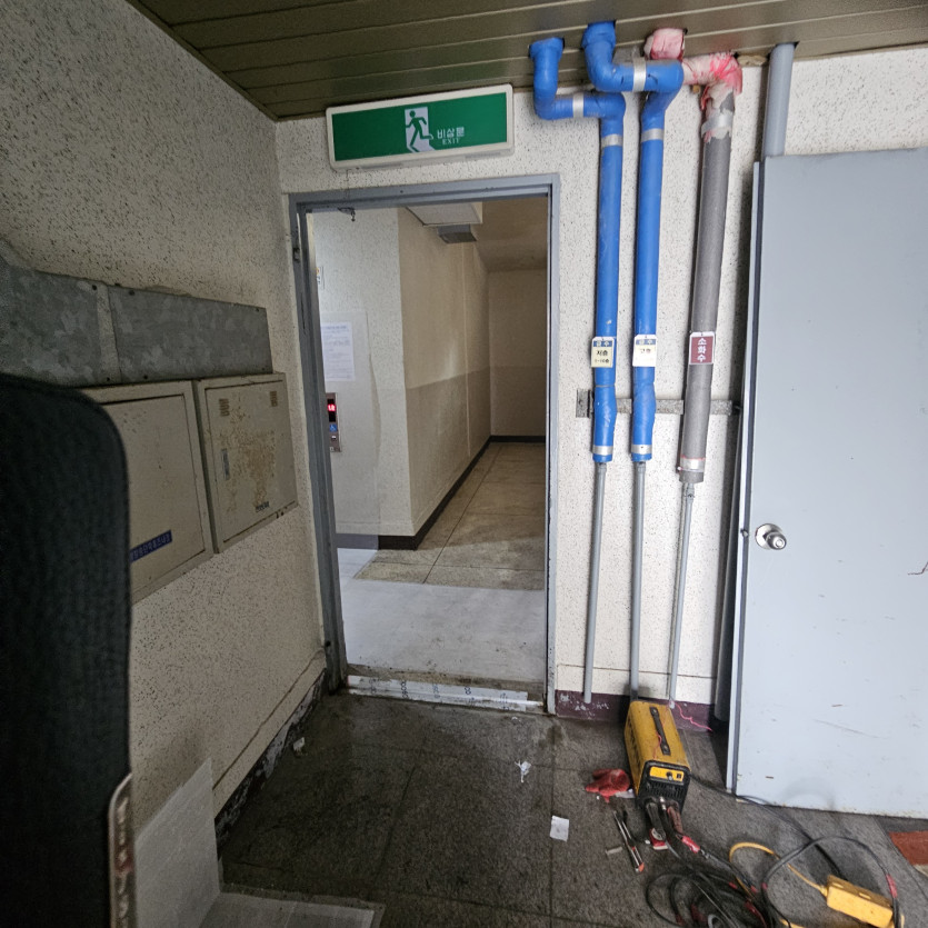

현장에서 다음과 같은 상태를 확인
  • 문 하부 문턱 및 씰 부식 진행
  • 금속이 삭아 구조 일부 소실된 상태
  • 문 하부 틈 발생
  • 보행 시 걸림 발생 가능
  • 미관 및 위생 상태 저하

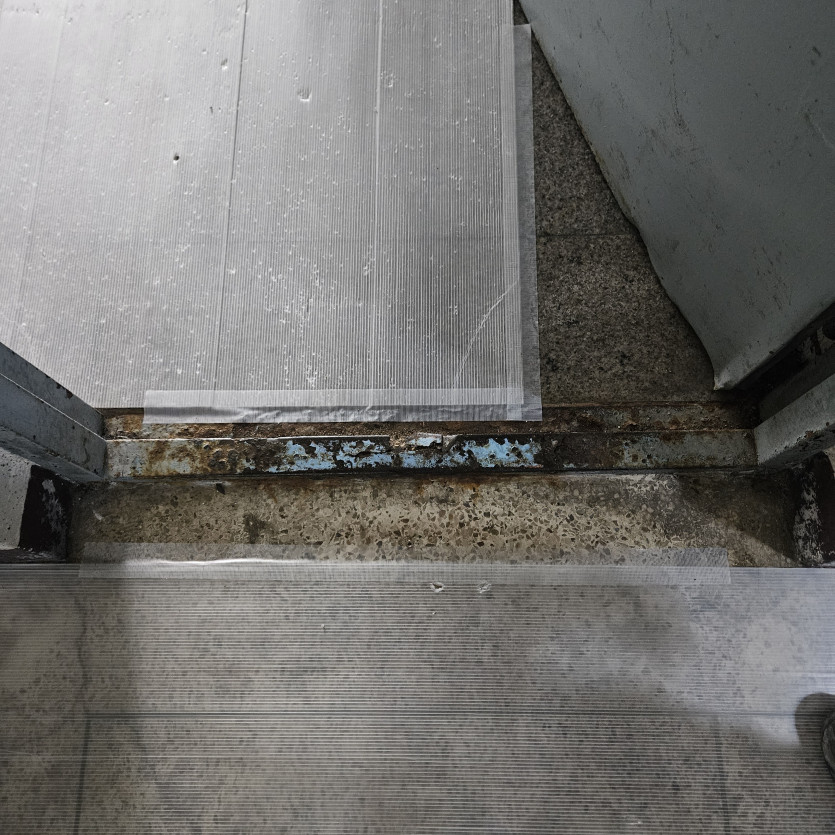

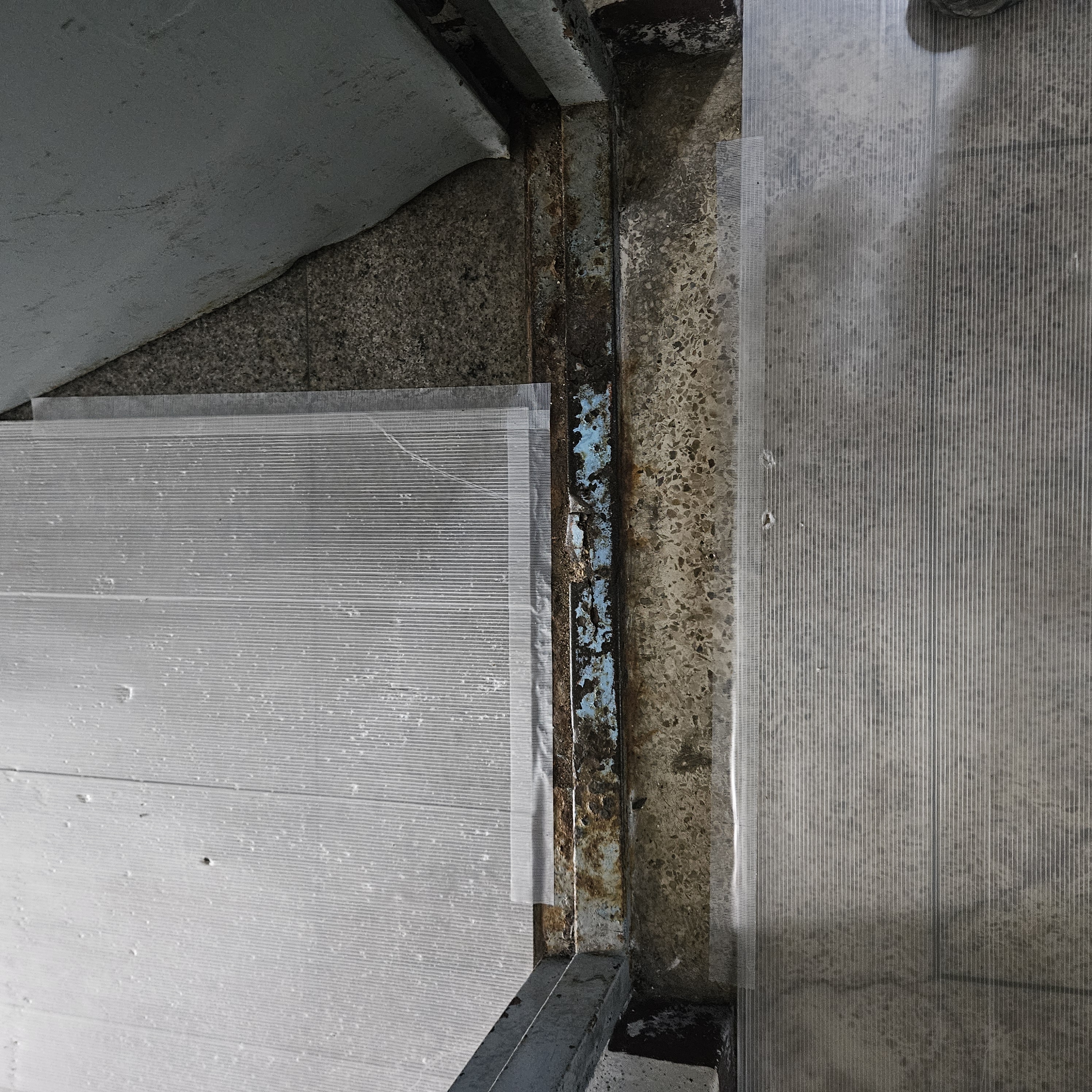

출입문 하부 구조 점검 결과 다음과 같은 상태를 확인
  • 기존 철제 씰 부식 및 파손
  • 문턱 금속 일부 소실
  • 고정 구조 약화
  • 하부 밀폐 기능 완전 상실
특히 하부 구조는
▶ 외부 수분 + 반복 사용 영향으로
▶ 장기간 부식이 누적된 상태
작업 전 상태 (문턱 부식 및 구조 손상)

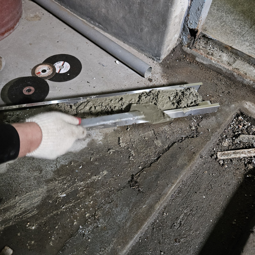

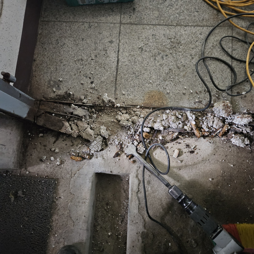

현장에서는 다음과 같은 작업을 진행
  • 기존 부식된 하부 씰 절단 및 철거
  • 문턱 내부 손상 부위 정리
  • 스테인리스(SUS) 씰 제작 및 적용
  • 내부 충진(시멘트) 후 구조 보강
  • 하부 씰 용접 고정
  • 마감 및 수평 정리
하부 씰 교체 및 보강 작업 (작업 중)

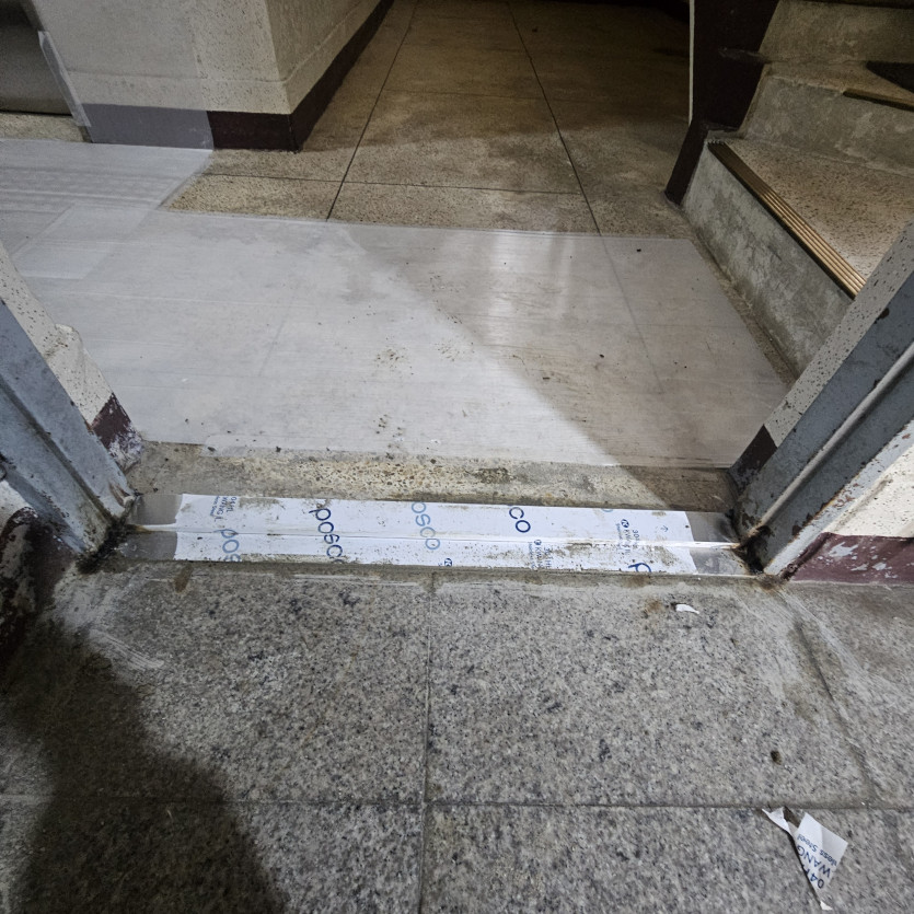

작업 완료 후 다음과 같은 상태가 확인되었다.
  • 부식된 하부 구조 정상 복구
  • 문 하부 밀폐 기능 회복
  • 보행 시 걸림 문제 제거
  • 내구성 강화 (스테인리스 적용)
  • 출입 안전성 개선
하부 씰 교체 및 구조 보강 작업을 통해
▶ 기능 문제 + 안전 문제를 동시에 해결
 작업 완료 상태
