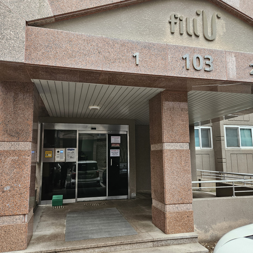

시설 유형 : 아파트 공동현관 출입구
위치 : 인천시 서구 소재 아파트
자동문 형태 : 슬라이딩 자동문
발생 문제 : 자동문 소음 발생 및 행거 이탈
해당 아파트는 준공 후 약 20년 이상 사용된 자동문으로 최근 자동문에서 심한 소음이 발생하고, 문이 정상적으로 움직이지 않는 문제가 발생하였다.

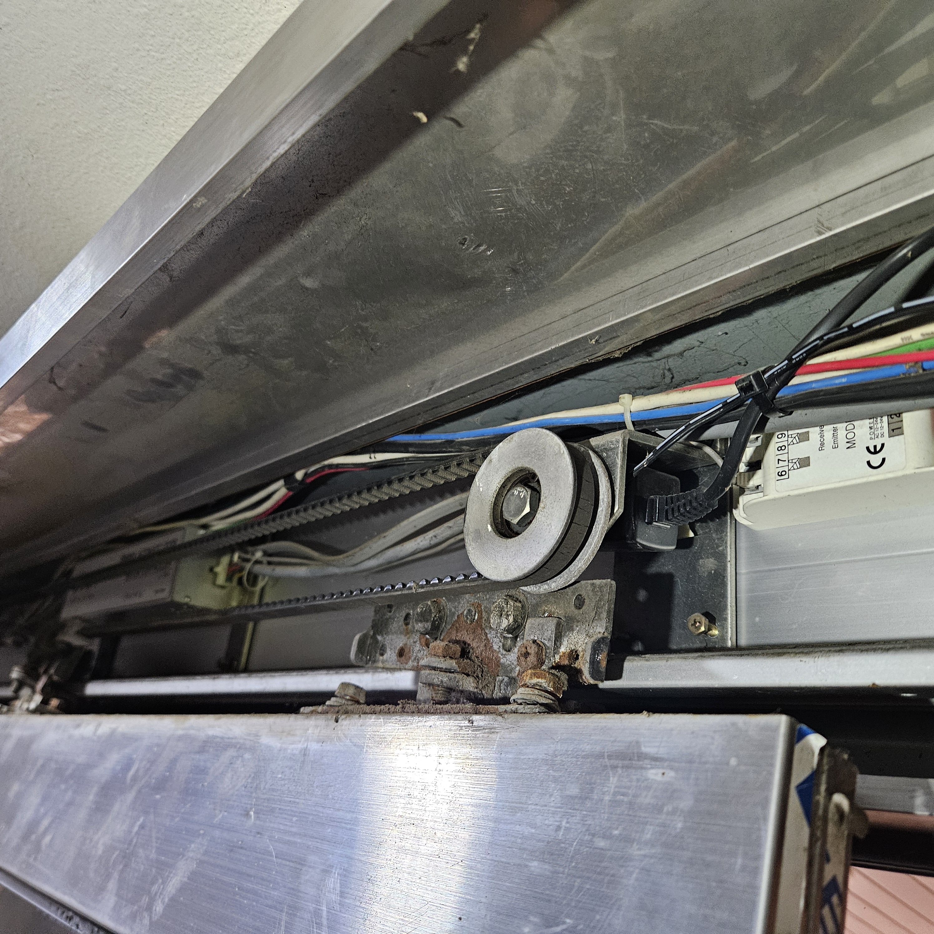

사진1 기존 자동문 내부 상태
(자동문 행거 부위 부식 및 이탈 상태)
자동문 내부 점검 결과 다음과 같은 상태가 확인되었다.
  • 자동문 오퍼레이터 장비 노후
  • 행거 및 구동 부품 마모
  • 내부 부품 부식 진행
  • 전체 시스템 노후화
해당 자동문은 약 20년 이상 사용된 장비로, 부분 수리보다는 전체 교체가 필요한 상태로 판단되었다.

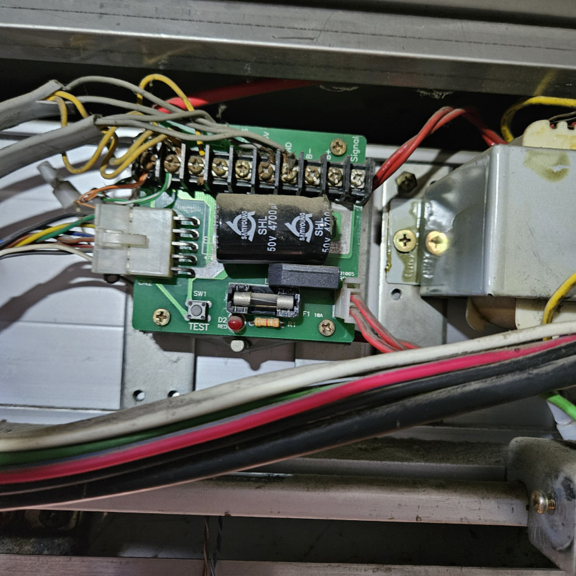

사진2 자동문 컨트롤러 및 내부 장비 상태
문제의 주요 원인은 다음과 같다.
1️⃣ 자동문 장비 장기간 사용에 따른 노후화
2️⃣ 행거 및 구동 부품 마모 및 부식 진행
3️⃣ 구동부 소음 증가 및 주행 불안정
자동문 시스템의 핵심 장비인 오퍼레이터 세트 전체 노후화로 정상적인 작동이 어려운 상태였다.

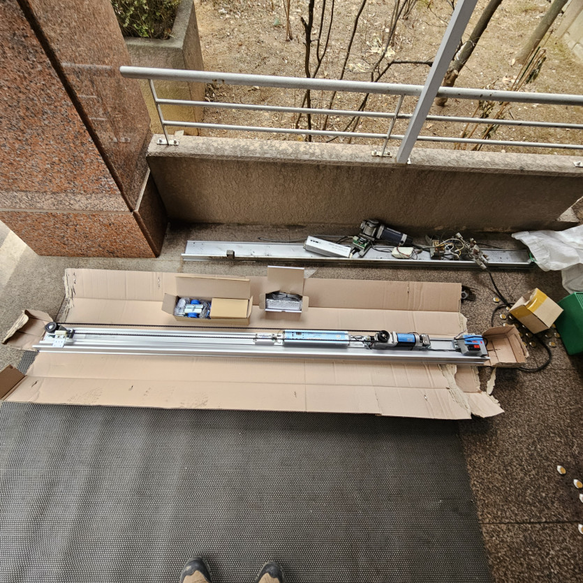

현장에서는 다음과 같은 작업을 진행하였다.
  1. 기존 자동문 오퍼레이터 장비 철거
  2. 기존 행거 및 구동 부품 제거
  3. 신규 자동문 오퍼레이터 세트 설치
  4. 행거 및 레일 정렬 조정
  5. 자동문 개폐 속도및 센서 작동 점검

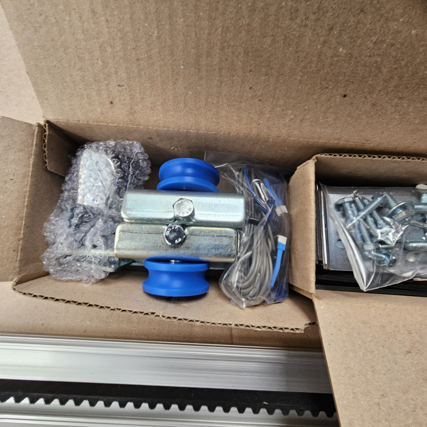

사진3 신규 자동문 오퍼레이터 세트
(신규 자동문 구동 장비)

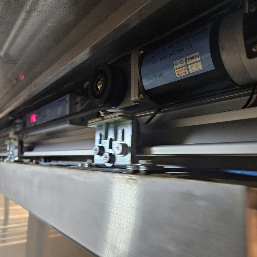

사진4 설치 완료 후 내부 장비 상태
교체 작업 후 다음과 같은 상태가 확인되었다.
  • 자동문 정상 개폐 동작 확인
  • 소음 문제 해결
  • 행거 주행 상태 정상화
  • 자동문 작동 안정성 확보
기존 노후 자동문 시스템을 신규 오퍼레이터 세트로 교체하면서 신규 자동문과 유사한 작동 상태로 개선되었다.
