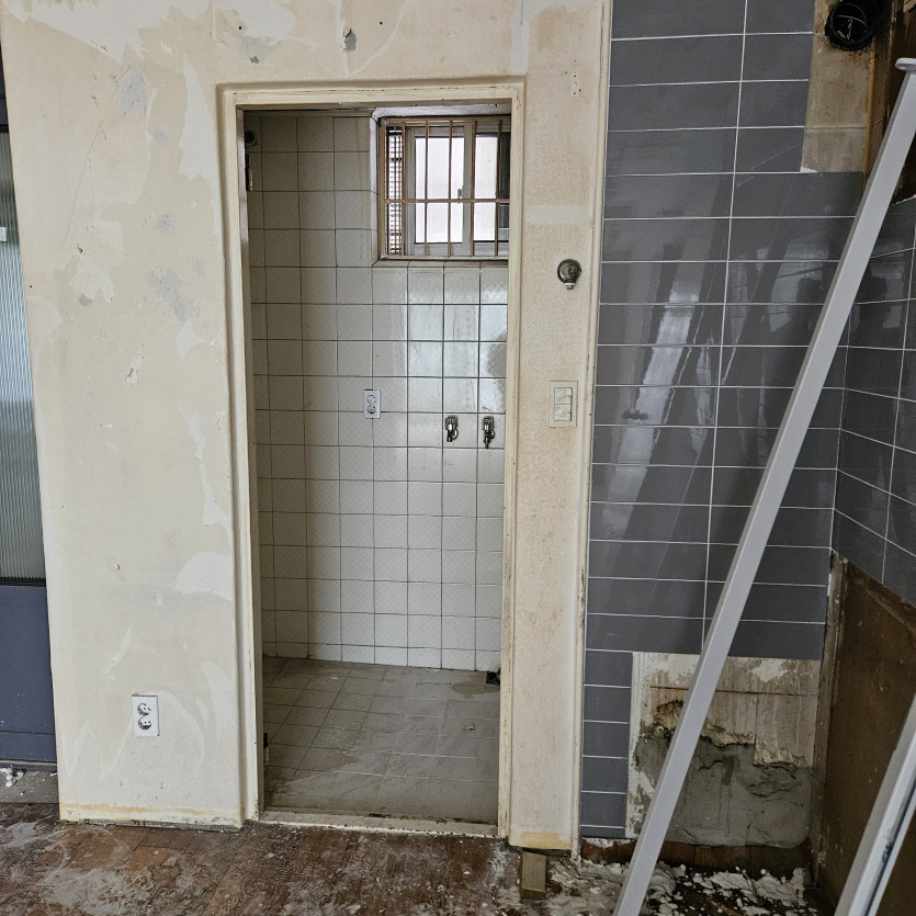

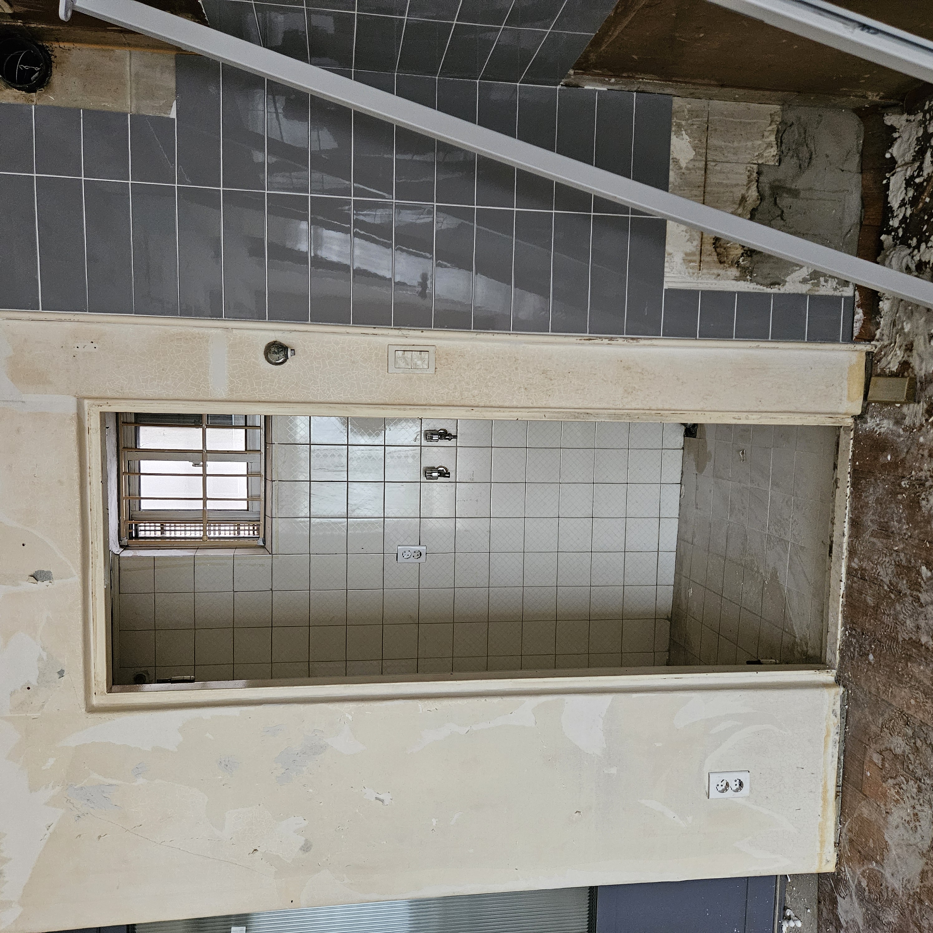

 기존 문 상태
(세탁실 기존 방화문 상태)
현장 확인 결과 다음과 같은 구조  확인
  • 기존 문은 조방 힌지 방식
  • 문이 안쪽으로 열리는 구조
  • 내부 보일러 설비와 공간 간섭 발생
일반적으로 이러한 문제를 해결하려면 문틀 전체 철거 후 재설치가 필요한 경우가 많지만, 현장 구조를 검토한 결과 문틀을 유지하면서 문짝 방향 변경이 가능한 구조로 판단

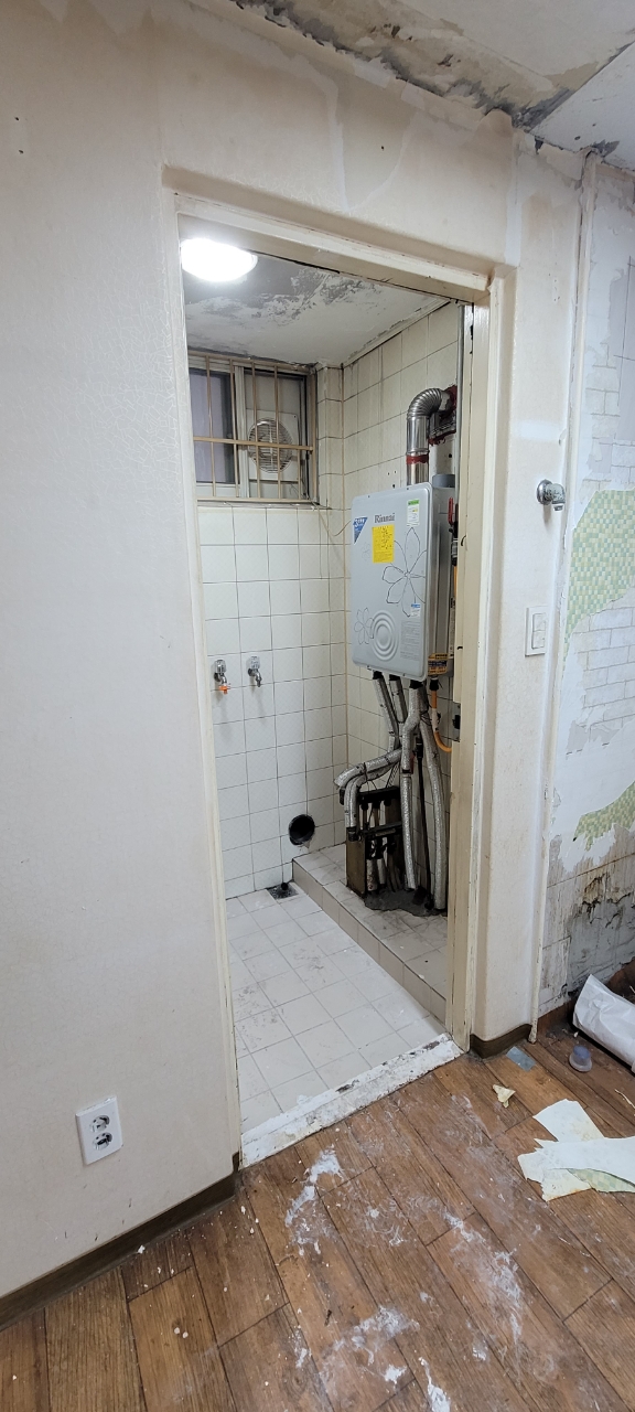

세탁실 내부 구조
(보일러 설비가 있는 내부 공간)
문제의 원인은 문 열림 방향 설계였다.
세탁실 내부 공간이 협소한 상태에서 문이 안쪽으로 열리는 구조로 설치되어 있어
  • 공간 활용 어려움
  • 설비 접근 불편
  • 작업 공간 부족
문 자체의 문제라기보다 열림 방향이 공간 구조와 맞지 않는 상황이었다.

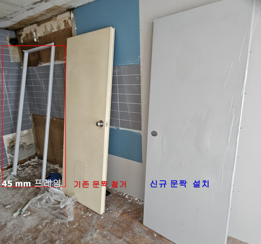

현장에서는 다음과 같은 방식으로 작업을 진행
1️⃣ 기존 조방 힌지 제거
2️⃣ 기존 문짝 탈거
3️⃣ 문틀 유지 상태에서 당기는 문(외측 개방 방식)으로 변경
4️⃣ 신규 문짝 설치 + 프레임 (45 mm) 덧데기

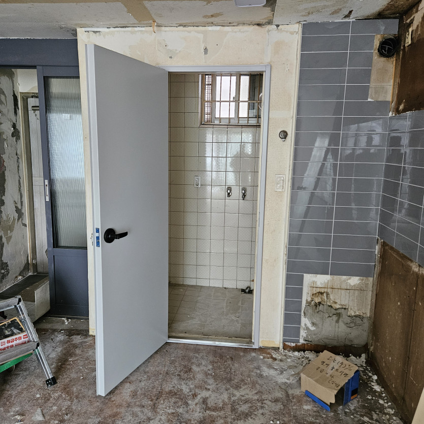

신규 방화문 설치 작업
(문 열림 방향 변경 작업)
작업 완료 후 다음과 같은 변화
  • 문이 외부로 열리는 구조로 변경
  • 세탁실 내부 공간 확보
  • 보일러 및 설비 접근성 개선
  • 공간 활용 가능
기존에는 문 때문에 사용하기 어려웠던 공간이 이제는 자유롭게 사용할 수 있는 공간으로 개선되었다.

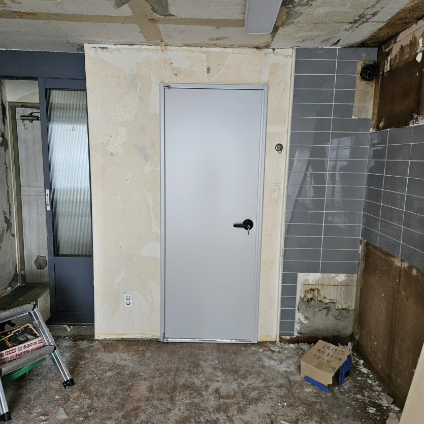

작업 완료 상태
(외측 개방 구조 방화문 설치)
