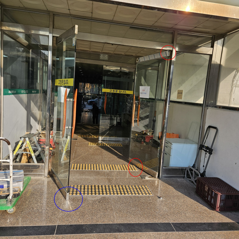

시설 유형 : 상가 건물 1층 메인 출입구
위치 : 용인 소재 빌딩
출입문 종류 : 강화도어
발생 문제 : 문닫힘 속도 과속 및 바닥 끌림
해당 건물은 1층 메인 출입구로 강화도어가 설치되어 있었으며, 최근 문이 빠르게 닫히는 현상과 바닥 끌림 소음이 발생하여 사용자 불편과 안전 문제가 제기된 상황.
특히 건물 내부에는 어린이 학원이 많이 입주해 있어 출입문 안전에 대한 우려가 있는 상태.
현장에서 다음과 같은 증상이 확인
  • 문이 닫힐 때 닫힘 속도가 지나치게 빠른 상태
  • 문 하부가 바닥에 끌리며 마찰 소음 발생
  • 문을 열고 닫을 때 무겁게 느껴지는 상태
  • 문 개폐 시 금속 마찰음 발생
문닫힘 속도가 빨라 손이 끼일 경우 안전사고로 이어질 가능성이 있는 상황이었다.

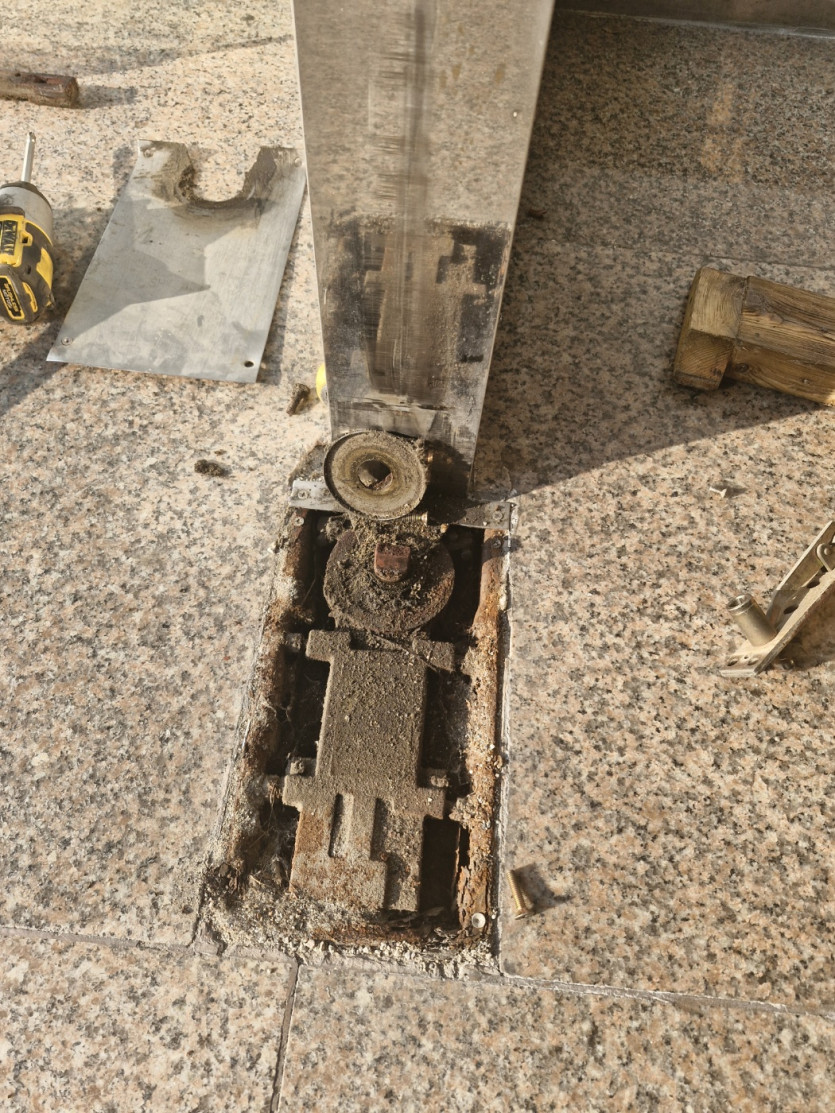

출입문 하부 구조 점검 결과 다음 상태가 확인
  • 플로어 힌지 케이스 부식 진행
  • 힌지 지지력 약화
  • 문 하중으로 인해 문이 아래로 내려앉은 상태
그 결과 문 하부가 바닥과 접촉하면서
  • 마찰 소음 발생
  • 문닫힘 속도 조절 기능 저하
현상이 발생한 것으로 판단
부식이 진행된 플로어 힌지 케이스 상태
현장 점검 결과 원인은 다음과 같이 확인
1️⃣ 플로어 힌지 케이스 부식
   건물 출입문은 외부 환경에 노출되기 때문에 시간이 지나면서 힌지 케이스 부식이 발생할 수 있다.
2️⃣ 힌지 지지력 약화
   부식으로 인해 힌지 지지력이 약해지면서 문 하중을 제대로 지지하지 못하는 상태가 됨.
3️⃣ 문 처짐 발생
   문이 아래로 내려앉으면서 바닥 끌림과 문닫힘 속도 문제 발생.

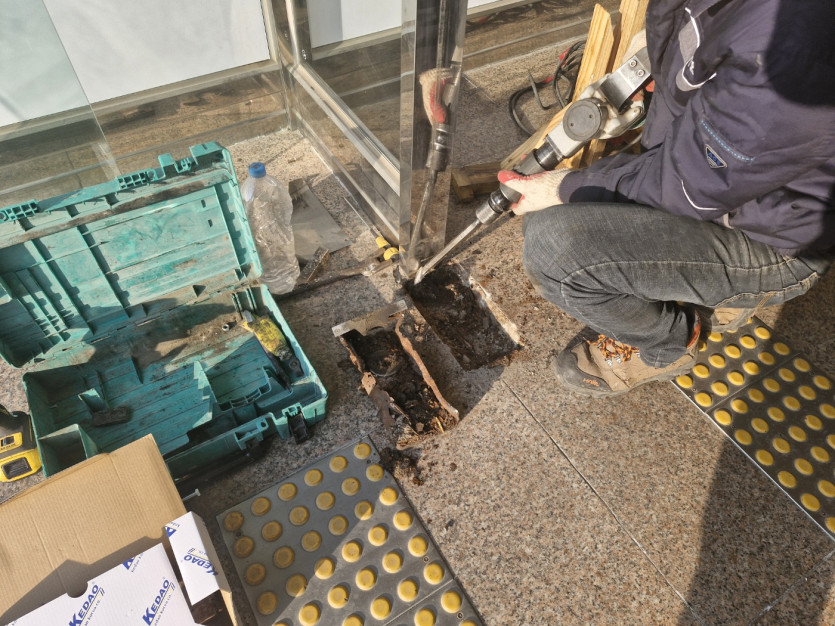

현장에서는 다음과 같은 조치를 진행하였다.
  1. 기존 플로어 힌지 탈거
  2. 신규 플로어 힌지 설치
  3. 상부 힌지(상롯트) 교체

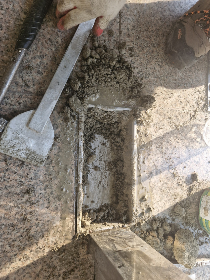

  4. 부식된 힌지 케이스 제거 후 스테인리스 힌지 케이스 설치
스테인리스 케이스는
  • 부식에 강함
  • 내구성 확보
  • 장기적인 유지관리 안정성 확보를 위해 적용하였다.

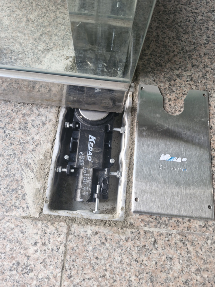

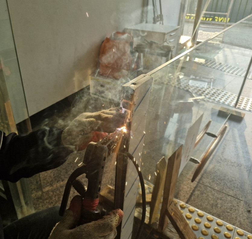

기존 플로어 힌지 탈거 후 문이 기울어짐의 원인인  H바 롯트 교체 용접 진행
스테인리스 힌지 케이스와 신규 플로어 힌지 설치
