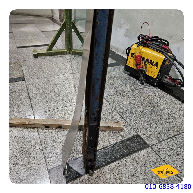

현장에서 다음과 같은 증상이 확인되었다.
  • 강화도어 문 처짐 발생
  • 문 개폐 시 바닥 마찰
  • 문닫힘 동작 불안정
  • 힌지 고정력 약화
특히 힌지 케이스 주변의 부식이 심해, 문 하중을 정상적으로 지지하지 못하는 상태
또, 다른 출입문은 힌지케이스의 주변에 몰탈을 채우지 않아 문이 아래로 처진 상태

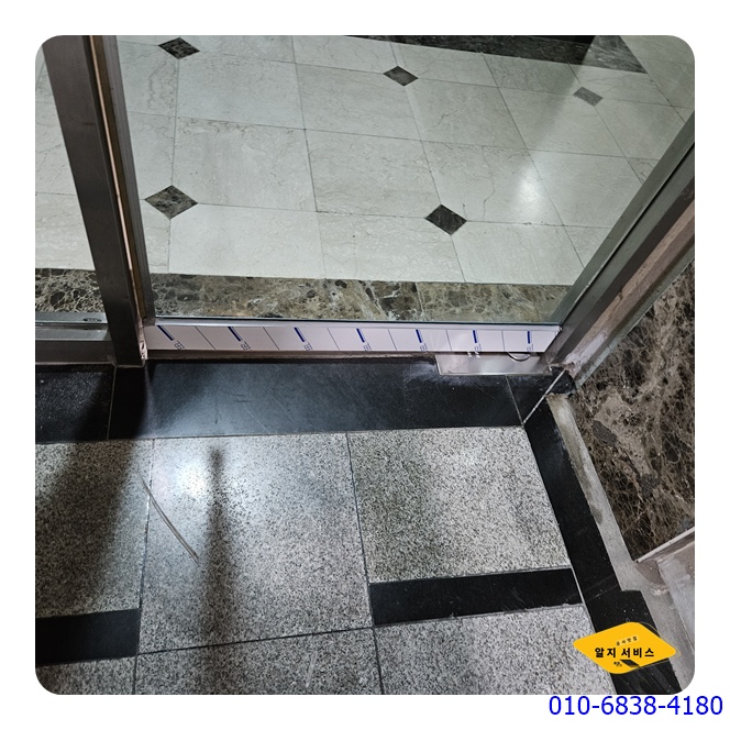

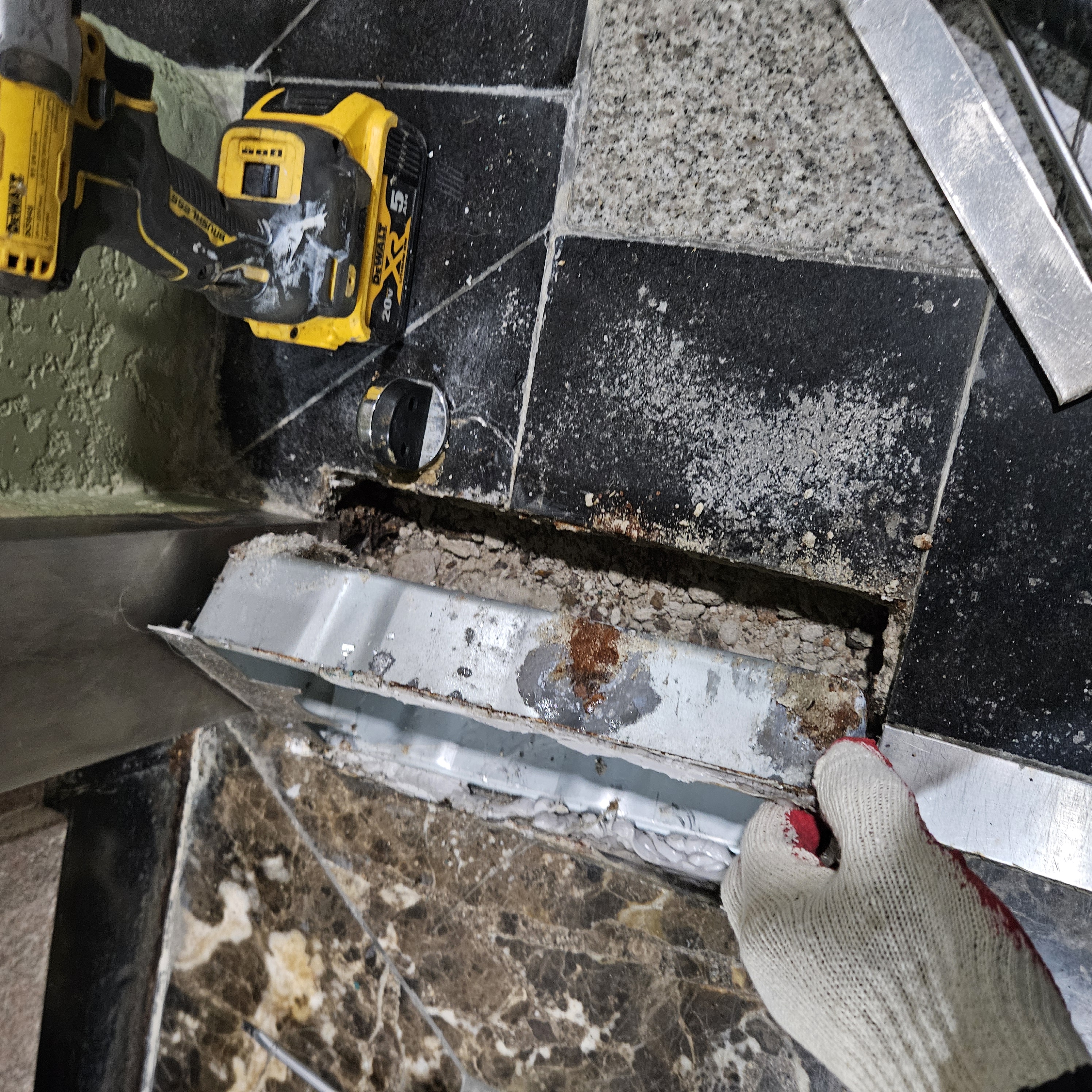

사진1 기존 강화도어 상태

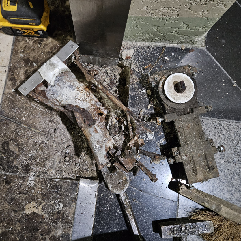

출입문 하부 점검 결과 다음과 같은 상태가 확인되었다.
  • 힌지 케이스 심한 부식
  • 케이스 고정력 상실
  • 하부 프레임 변형
  • 도어 처짐 진행
이러한 상태에서는 단순 힌지 교체만 진행할 경우 문 처짐 문제가 재발할 가능성이 높다.

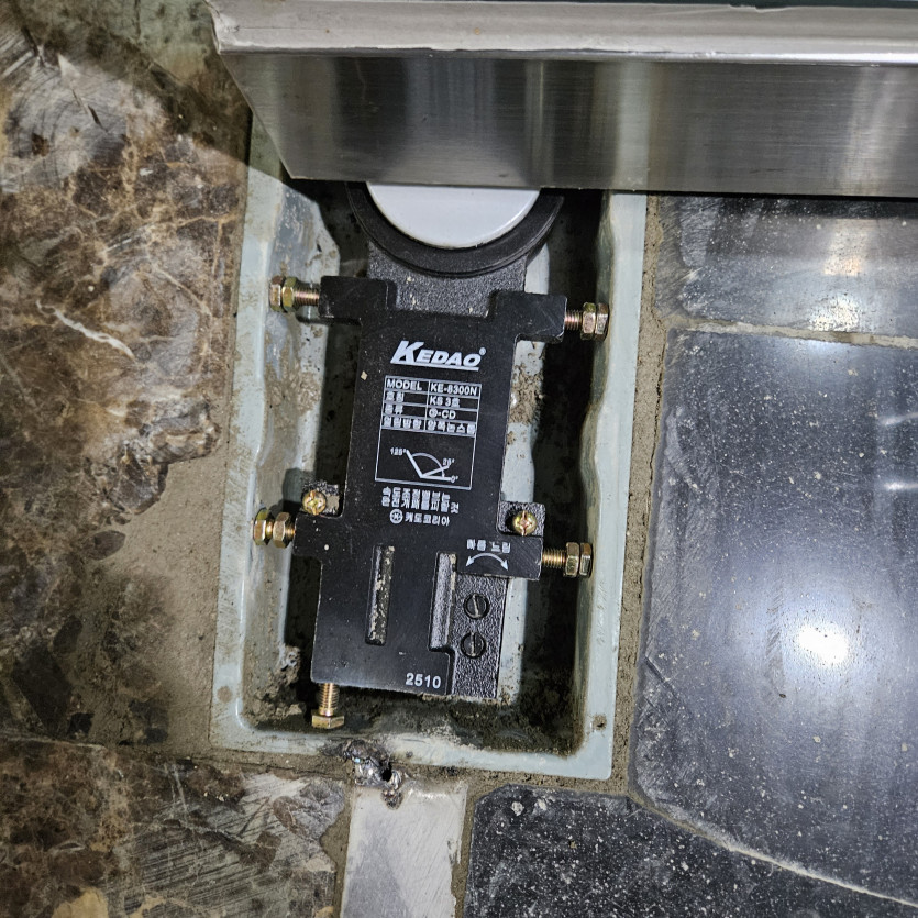

사진2 힌지 케이스 부식 상태
문제의 주요 원인은 다음과 같다.
1️⃣ 하부 힌지 케이스 부식
2️⃣ 힌지 고정력 상실
3️⃣ 하부 H바 파손 및 변형
이로 인해 강화도어 하중이 제대로 분산되지 못해 문 처짐 현상이 발생한 것으로 판단되었다.

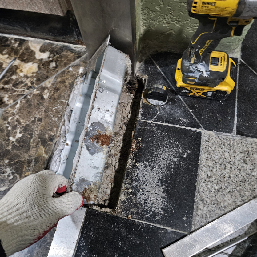

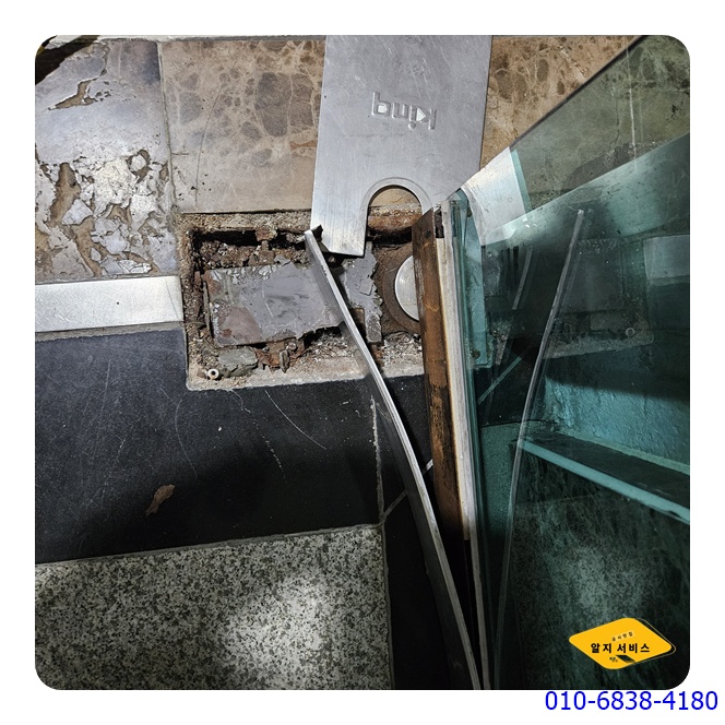

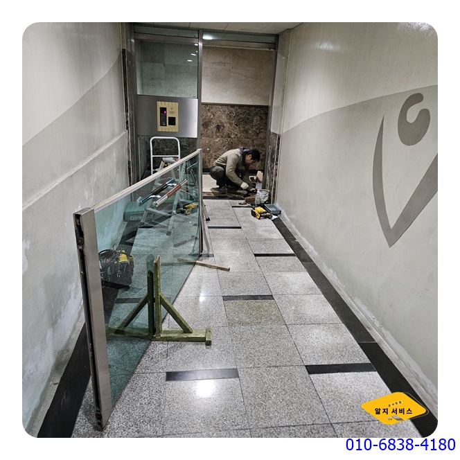

현장에서는 다음과 같은 방식으로 보수 작업을 진행하였다.

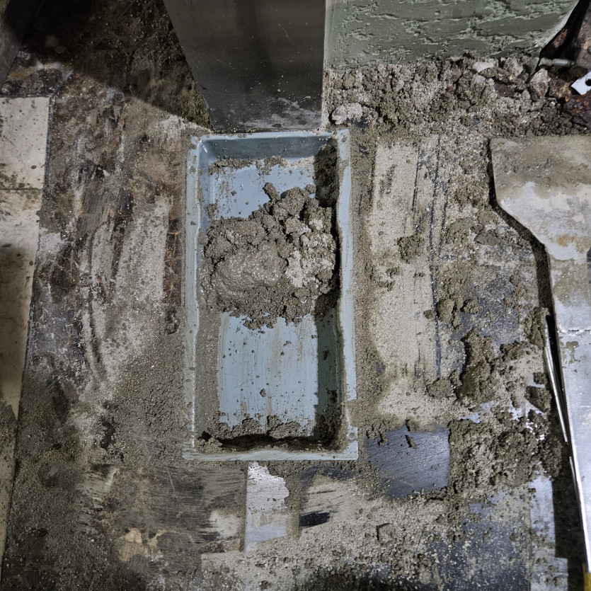

1. 힌지 케이스 재매립
부식이 심해 고정력을 상실한 기존 힌지 케이스를 철거한 후, 바닥면 정리 작업을 진행하였다.
이후 신규 힌지 케이스를 설치하고, 정확한 수평을 맞춰 견고하게 재매립 작업을 진행하였다.
사진3 힌지 케이스 재매립 작업

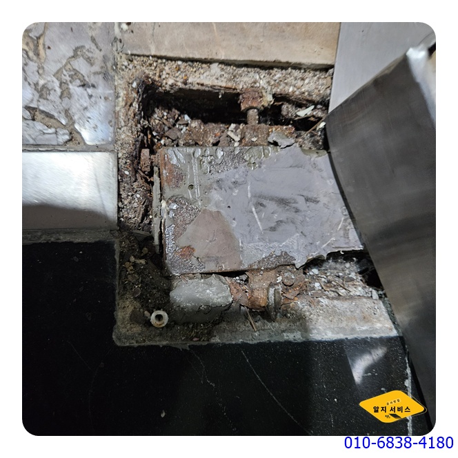

2. 상부 H바롯트 교체
마모된 상부 H바의 롯트를 절단한 후 신품 H바 롯트로 교체하였다.
이를 통해
  • 도어 처짐( 풀림 ) 원인 제거
  • 프레임 결합력 회복
작업을 진행하였다.
사진4  하부 H바 교체 작업

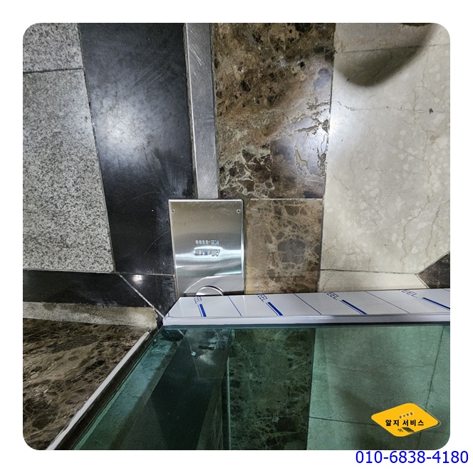

3. 정밀 부속 셋팅
KEDAO 힌지 ( 2 밸브 )  신품을 설치하고 도어 개폐 상태를 점검
  • 문닫힘 속도 조정
  • 센터 정렬 조정
  • 개폐 밸런스 조정 등..
정밀 셋팅 작업을 진행
사진5  힌지 설치 및 정렬 작업
보수 작업 후 다음과 같은 상태 확인
  • 문 처짐 문제 해결
  • 문 개폐 동작 정상화
  • 바닥 마찰 해소
  • 강화도어 안정적인 작동 상태 확보
현재 출입문은 부드럽고 안정적인 개폐 상태를 유지하고 있다.
